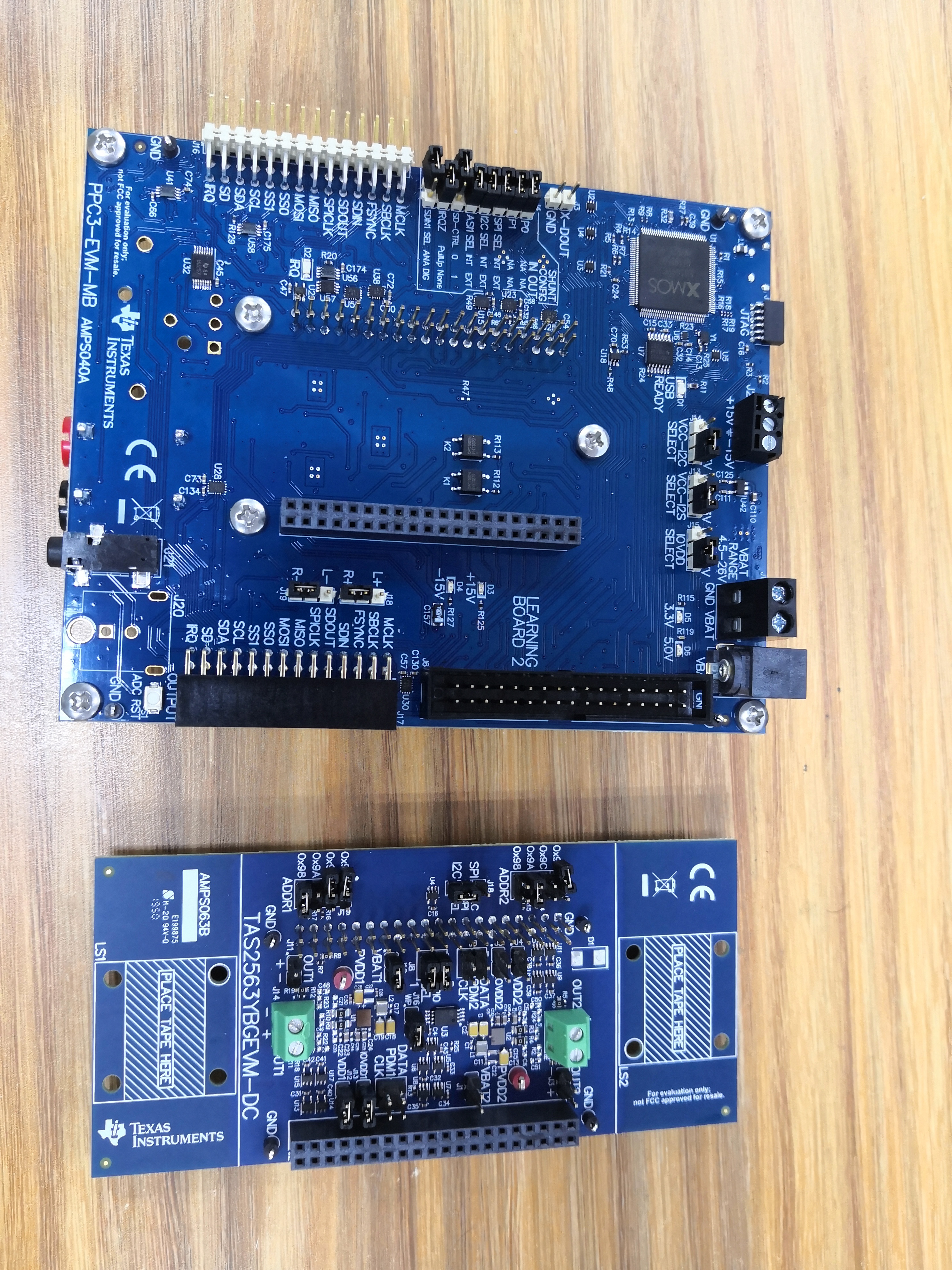

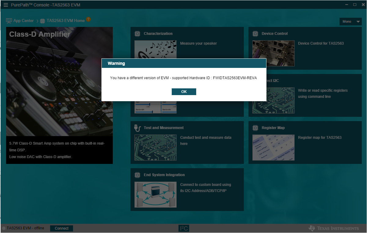

    当我调试 TAS2563时、出现了下图、电流现象是无声音输出
    高开关、
    可以忽略此警告消息、但您能解释一下您测试器件时遵循的步骤是什么?
    如果您还可以共享硬件设置的图片、它还有助于确保正确设置所有内容。

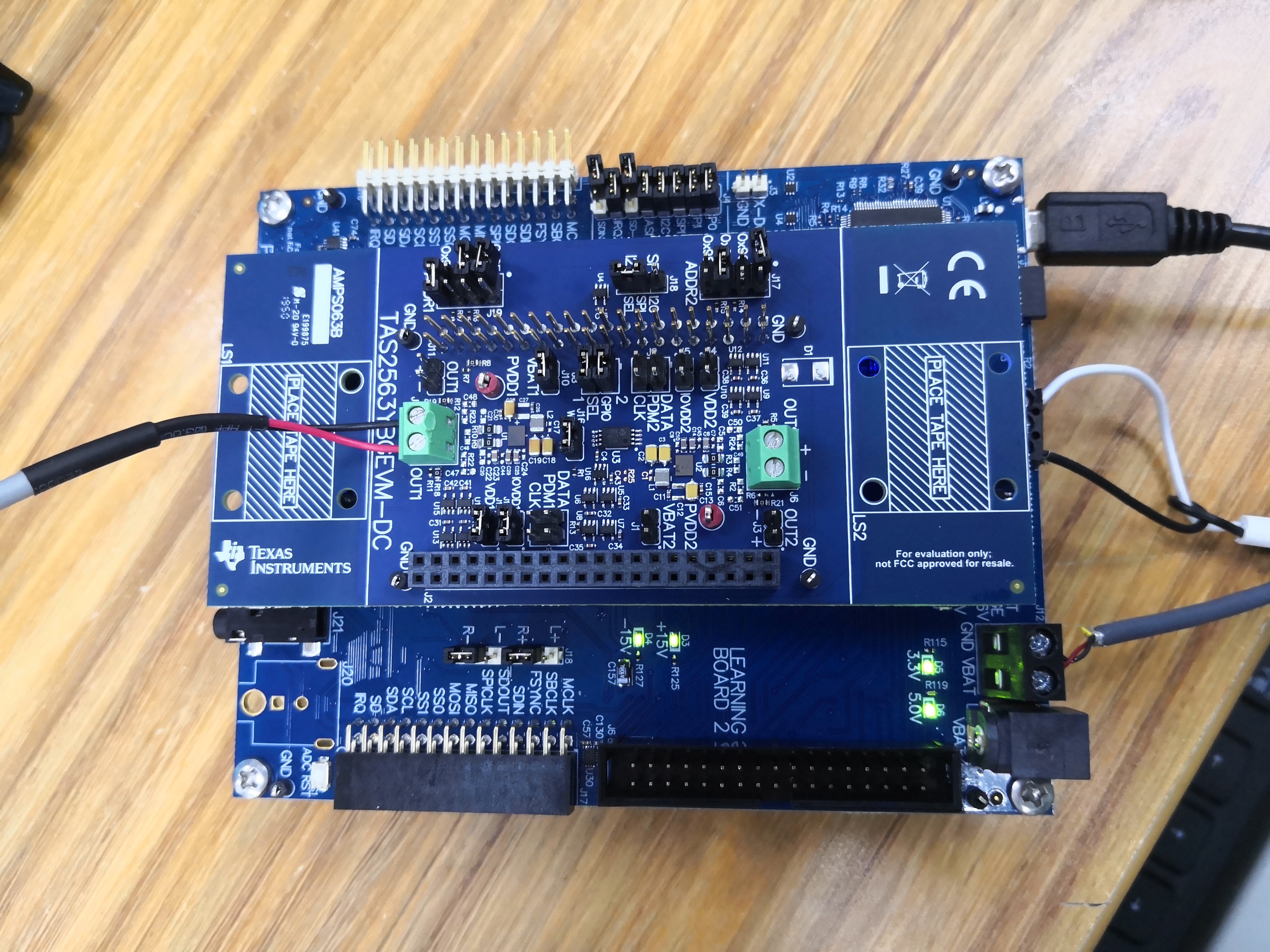

    您好 Ivan,
    它根据您的上述步骤进行连接、但仍然无法正常工作。
    大家好、开关、
    感谢您提供 EVM 图片。 我们的团队将查看这些信息、并提供其他详细信息和建议、以使其正常工作。

    Justin Beigel
    为了帮助进行调试、您可以在为 EVM 加电时获取 VBAT 的示波器截图吗? 此外、如果您尝试在 EVM 上使用第二个器件、会发生什么情况?
    此外、这不会产生影响、但您可以移除电路板的+/-15V 电源。 仅当在进行 THD+N 测量时使用差分到单端滤波器时、才需要执行此操作。
