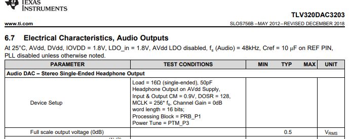

TLV320DAC3203数据表指定了16 Ω 负载下的500mV RMS 输出。 但是、我的客户的 DAC3203可以在削波前实现150mV RMS。 客户使用3.3V AVDD、3.3V 外部 LDOIN、1.8V DVDD 和32 Ω 负载。

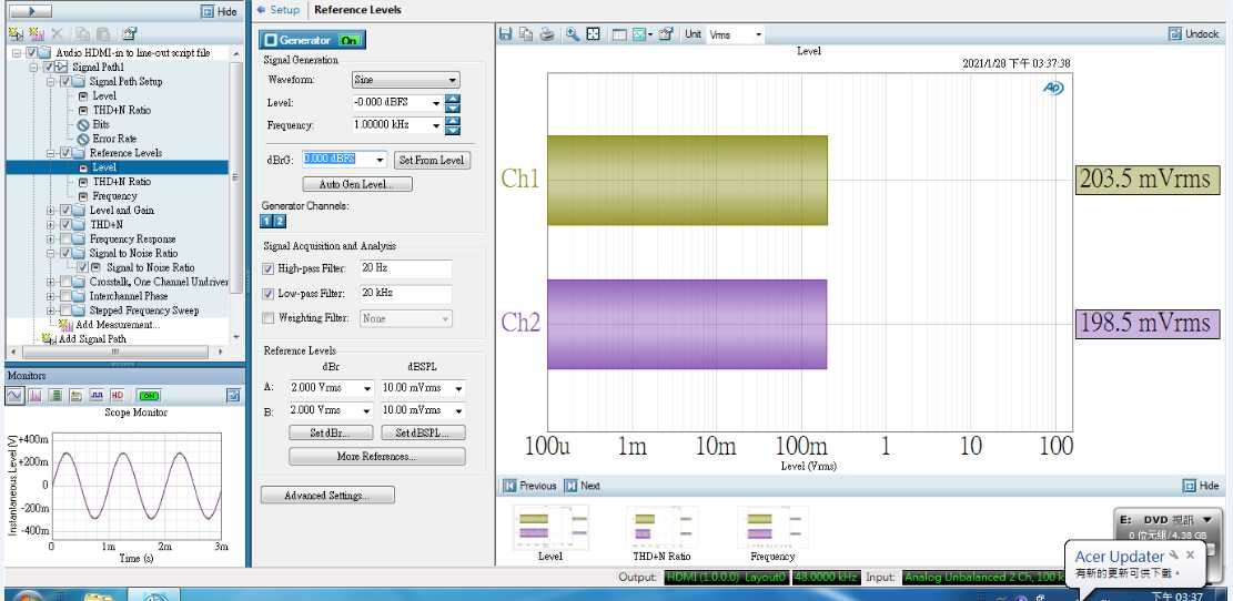

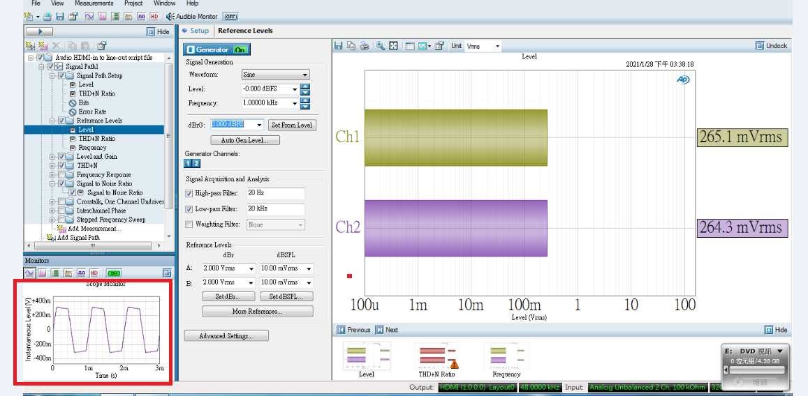

    使用附带的 CFG、可以在削波前将输出摆幅提高到200mV RMS、但仍然无法实现500mV RMS。

    客户似乎是在交流耦合电容器之后测量输出电平、对吧? 实际上、输出电平必须考虑输出共模电平。 否则、您将获得较低的输出电平。
    客户能否直接在耳机输出引脚上测量 Vrms 电平?
