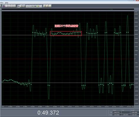

   我的客户尝试添加以下寄存器配置。 但衰减水平不会发生。
{0x05、0xBF}、//
如您所见、下面是削波音频、而削波 样本已经超过10。(数据表0x05解释了位1和位2) 但 由于 其输出数据没有任何变化、自动削波抑制似乎没有发生。(我们比较 ADC 输出、数据没有幅度变化。)
我们的支持需求低于
1.您能否帮助显示如何设置自动削波抑制功能启用?
2.任何寄存器都可以指示功能正在工作?

    您好、Shuang、
    寄存器0x05是唯一需要写入以启用自动削波抑制的寄存器。 还有后置 PGA 削波中断、可用于监控何时发生削波。 该中断必须在寄存器0x60中启用、但不会影响削波抑制。
    您显示的图是什么? 这是由 PCM1864的数字数据驱动的放大器的输出吗? 可能是放大器正在削波、而不是 PCM1864。
