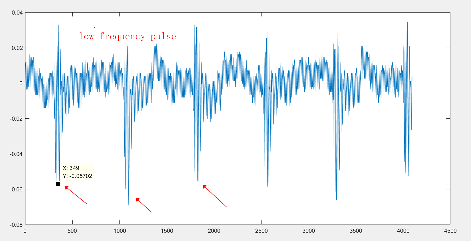

尊敬的专家:
我使用 ADC3101进行振动数据采集、电源由电池提供。 选择 IN1L (p)作为单输入、采样频率为22.05kHz、MCLK 由 MCU 提供。
输出数据有一个异常的低频噪声干扰、大约30Hz、是类似于脉冲的干扰、我不知道它来自哪里。
您能否就如何找出根本原因以及如何减少问题提供一些建议?
    我知道您提到的电源来自电池、但是否有任何东西与输入或 ADC 电路共享电源/GND 连接、这些连接可能会耦合到电力线中?  您所显示的波形通常与从打开/关闭的东西耦合相关、否则可能会破坏到达 IC 的电源电压。
    是否有任何方法可以自行验证输入信号、没有任何类似的行为?
