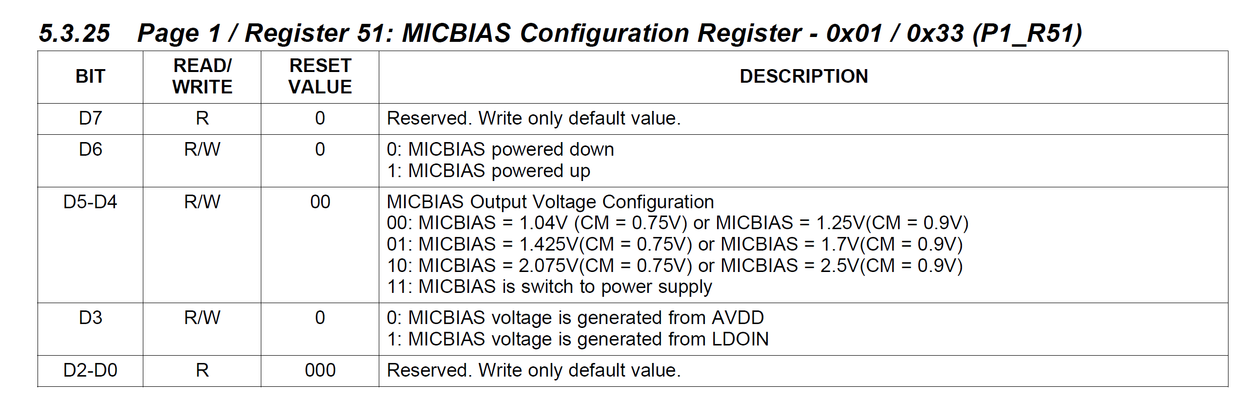

大家好、我们将 TLV320AIC3204编解码器与 Jetson TX2模块配合使用。 我们已在 Linux for Tegra 和 tlv320a32x4.c 文件中进行了必要的更改、以使线路输出正常工作。 我们在 MICBIAS 引脚上看不到任何电压。 我们本应观察到2.5V 电压。 我们是否需要更改某些寄存器配置设置以启用 MICBIAS? 如果是、我们如何在 Linux 环境中实现它。 我们是否需要对 tlv320aic32x4.c 文件进行一些更改?
高塔姆
    您好、Goutam、
    必须使用第1页的寄存器51和 D6为 MICBIAS 通电。 必须使用寄存器51的其他位来选择 MICBIAS 电压。
    我们没有支持 Linux 集成的专业知识、但驱动程序中应该已经支持此功能(在头文件中查找 MICBIAS 宏)。
