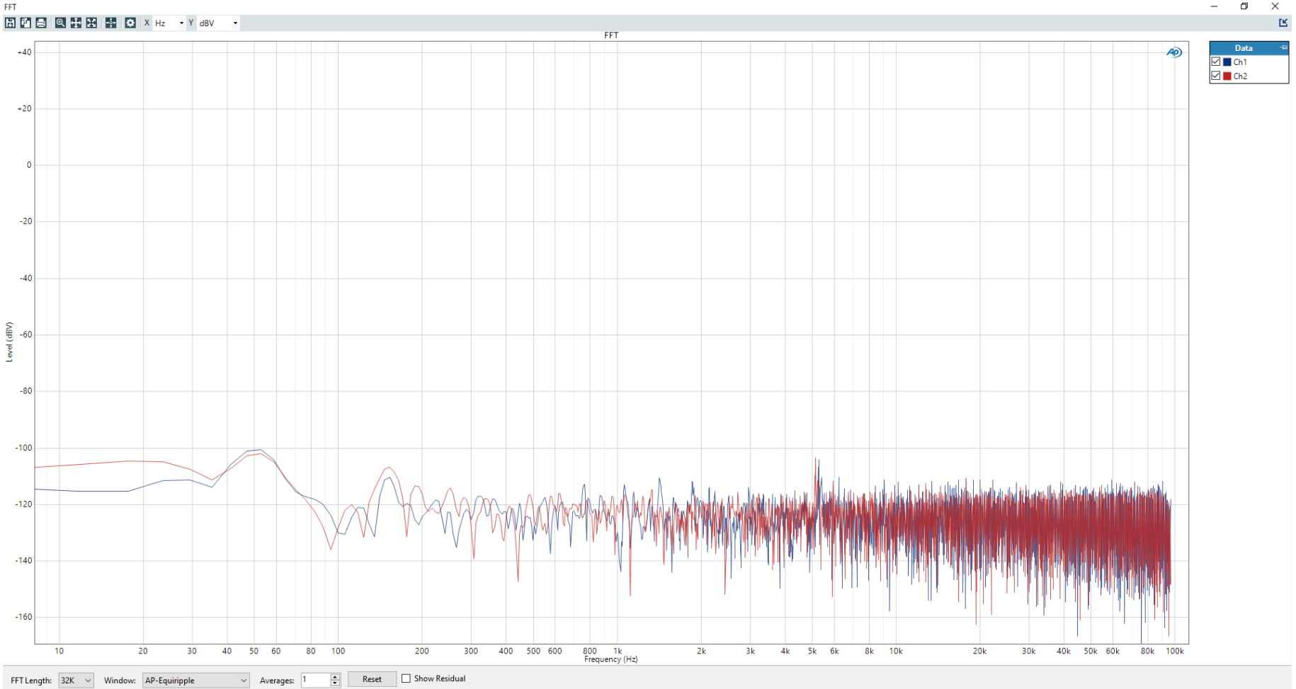

我们的客户在192KHz FS 的无信号输入下发现-100dB 5kHz-6kHz 音调噪声。
当输入-60dB 1KHz 信号时、该音调噪声消失、并识别-90dB。
此外、在48kHz 和96KHz FS 时、不会识别它。
似乎 DS 调制器音调噪声问题、且交流抖动效应音调 消失了。
这是非常低的最小音调噪声、但他们希望知道根本原因和器件变化。
您是否看到过这种现象、是否有应对措施?

    这是 DSM 和数字滤波器的伪影。  我在设置中也发现了此提示音、通过应用1LSB 抖动、该提示音消失。  如果您使用的是 PCM1753、我们可以尝试另一种数字滤波器设置、这可能会改变此行为。
    我没有解决方案来消除音调、但在应用中、我认为这不会导致问题。  大多数录制的音乐和其他音频会自动应用抖动信号。  只有当它们具有高放大率和真正零 DIN 输入时、这才是一个问题。  您认为这在他们的应用中是可以接受的吗?
