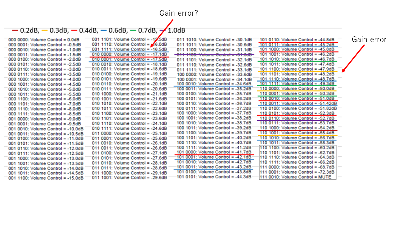

    第二点,我还有一个问题。
    如果011 1100的正确值为音量控制=-31.1dB、则下一个代码的步长将变为1.0dB。
    它是否真的正确? 或其他音量控制也会移动一个步长、例如011 1101:-31.6dB 和011 1110:-32.1dB?
    此外、为什么阶跃的偏差约为0.5dB、有时为0.4dB 或0.6dB?

    同样、由于该寄存器值错误、所有值都将被移位。
    该偏差来自内部增益误差裕量。 如您所述、阶跃可能在0.4dB-0.6dB 之间。 但是、寄存器映射中显示的增益值都是正确的。

    如果所有值都被移位、111 0001变成-68.7dB、111 0010变成-72.3dB、111 0011 变成静音、对吧?
    如果是、我了解所有代码和所有值的关系。 但我想问以下问题、这对于器件的使用并不重要。
    偏差源于增益误差、这是有道理的、但我认为仅对较大值至关重要、例如步长超过-45dB。
     010 0000 (-17.1dB)左右是否有相同的原因? 我想它是由干扰引起的、因为101 0000附近存在相似性。

    让我纠正我的问题。
    我的理解是、随着代码变大、增益误差会很大。 大约010 0000时、它们似乎不是由增益误差引起的、我想是毛刺脉冲。
    您的想法如何?
    Hideki
    大家好、Hayashi-San、
    感谢您的观察。
    你是对的。 这种行为似乎不是增益误差。 这似乎实际上是增益电路的一部分。 增益在某些点不是线性的、但不会影响电气性能。
