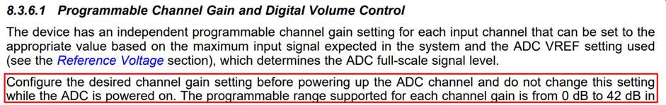

以下内容写入数据表。
如果在 ADC 上电时控制增益、我猜会出现开关噪声。
在 ADC 通电时控制增益、还有什么不便之处吗?
Kuramochi
    在这些器件中、可以在 ADC 运行时更改 PGA 增益、但正确的是、如果在运行期间调整 PGA 增益而不首先关闭通道、则可能会出现可闻干扰。
    建议使用数字增益进行增益更改、以在运行期间调整增益。  这是因为数字增益变化是智能进行的、并且采用软步进来最大限度地减少任何可闻结果。
