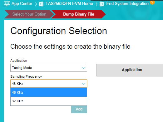

当前的 TAS2563 (DSBGA 和 QFN) PPC3 GUI 仅支持48kHz 和32kHz 采样率、而我的客户需要16kHz 的语音采样率。
您是否会向 PPC3 GUI 中添加16kHz 采样率、并建议如何修改 CFG 以以以16kHz 采样率启动 TAS2563器件(DSBGA 和 QFN)?

    您好、Wayne、
    我将对此进行研究、并随时向您提供最新信息。

    您好、Wayne、
    48kHz 配置与16kHz 输入数据兼容。 请在终端系统集成中使用48kHz 选择。
    -Ivan Salazar
