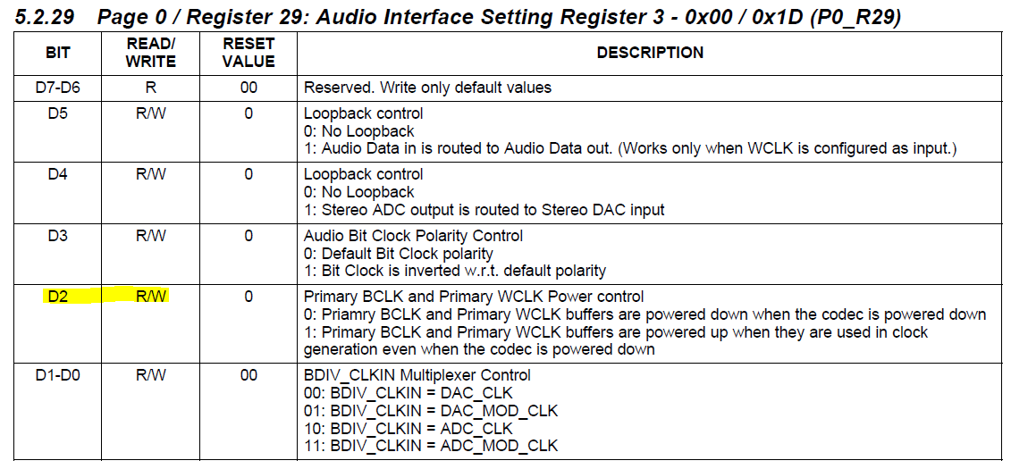

你(们)好
我们将 AIC3254配置为 I2S 主模式(AIC3254输出 BCLK 和 WCLK)。
是否有任何寄存器/状态可检查 AIC3254是否已开始输出时钟?
谢谢。
BR
Trevor
    您可以轮询以检查 BCLK 状态的位。 但是、即使在 ADC/DAC 关闭时、也有一些地方可以使 BCLK 和 WCLK 输出保持开启状态。
    我希望这有助于解决你所面临的问题。
