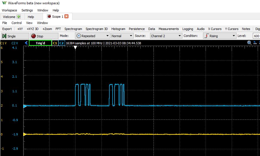

默认情况下、TAS2563 QFN 的 PPC3 GUI 会在 SDOUT 上发送后处理音频流。 您是否会建议如何配置 TAS2563 QFN 以在 SDOUT 上发送预处理音频流。 我们是否可以有用于客户调试的 CFG?

    您好、Wayne、

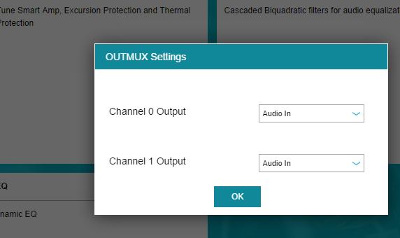

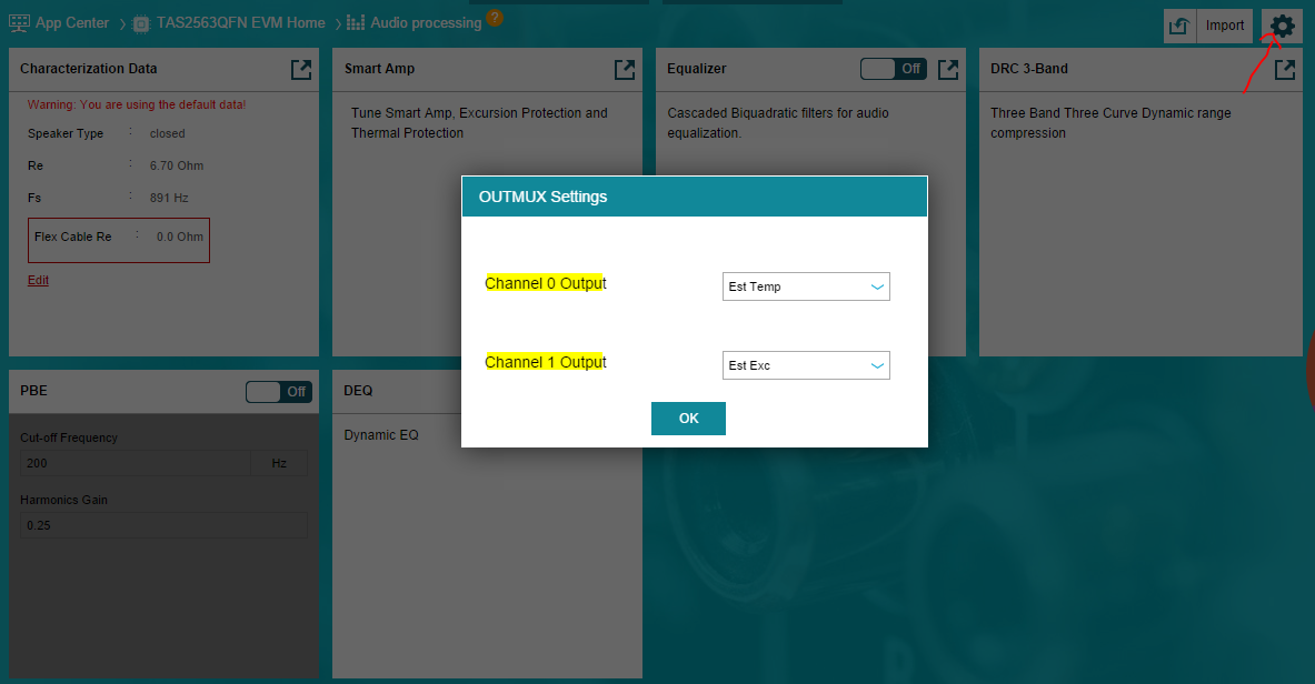

    有选择控件可用于指定要发送到 SDOUT 的数据。
    在"调优和音频处理"面板的右上角有一个齿轮图标、您可以打开"Outmux 设置"并在 SDOUT 处选择所需的数据。

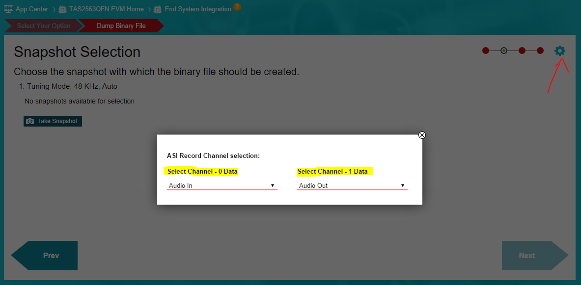

    在 End System Integration (终端系统集成)中、在 Snapshot Selection (快照选择)阶段、右上角还有一个齿轮图标、您可以单击该图标并为导出的配置选择 SDOUT 的输出数据。
    请注意、在任何一种情况下都有两个通道、因此请确保选择您需要数据的插槽。

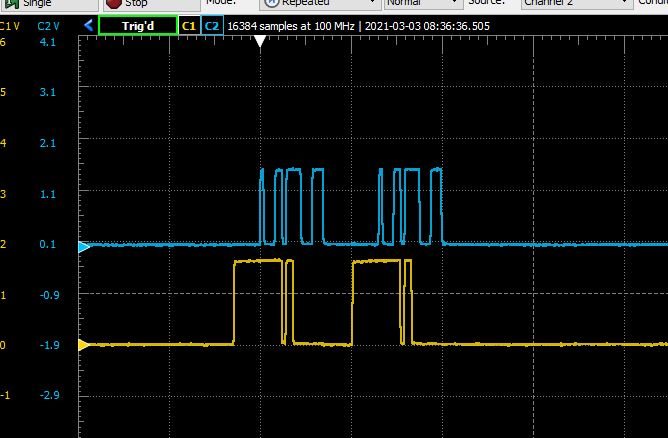

    您好、Ivan、

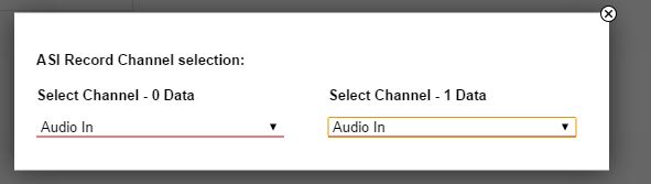

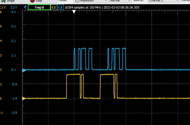

    系统集成页面应缺少一些内容。 我可以通过 PPC3的调优页面查看 SDOUT (但 SDOUT 与 SDIN 仍然不同)、 我在使用以下配置编写 CFG 后看到的是扁平 SDOUT:
    PPC3调优页面:
    CH2=SDIN、CH1=SDOUT
    系统集成页面:

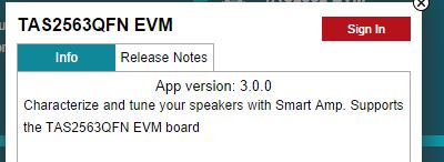

    我的 TAS2563 QFN PPC3 GUI 版本为3.0.0。
    您是否会查看我的 CFG 并建议 PPC3 GUI 是否缺少任何内容?
    谢谢、此致、
    陈耀恩
    2021年3月3日

    您好、Wayne、
    寄存器0x0B 和0x0C 的配置似乎缺失、这是控制器件输出数据的寄存器。
    使用"调优和音频处理"面板时、您能否记录 I2C 命令、然后查找"W98 0B"? 我希望这些寄存器具有类似 w 98 0b 44和2 98 0c 40的值。
    如果您有任何疑问、请告诉我这是否有效。 我将与 PPC3团队同步处理这些缺失的命令。
    -Ivan Salazar
    应用工程师-低功耗音频和传动器
