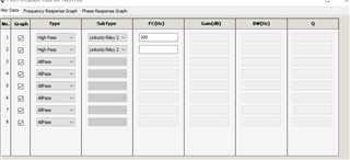

尊敬的 TI 团队
  • 我将向您学习有关 TAS5731M 的两个问题
  1. TAS5731M EQ 设置是否支持4阶 LinkWitz-Riley、是否支持 多阶滤波器?
      那么、在 EQ 设置中、如何像第2阶 或第4阶那样设置滤波器?LinkWitz-Riley 2处于 EQ 设置中、这2意味着什么。
    2 是否支持 Tas5731M   MaxxBass?  以及  如何在是否受支持时进行设置?
  •  期待您的回复。 谢谢!
    您好、客户:
    对于双二阶、 这里是 LinkWitz-Riley 2、这意味着二阶。 您还可以将其配置为一阶。
    所有双二阶互串联、这意味着2 * LinkWitz-Riley 2 可以包含4阶一。

    大家好、Tao、
    根据我的检查结果、TAS5731无法支持此功能。
    您能否评估 TAS5754的 PBE 功能以查看其是否符合您的要求? 我认为我们没有与 MaxxBass 完全相同的功能。
