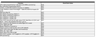

我使用 TAS2505向客户转储初始寄存器、如下所示、
#回放 D 类
#页切换到第0页

客户将其加载到 PCB 并按如下方式回读、
您是否认为那里有问题?
谢谢、Ian。
    尊敬的 Ian:
    是否有机会使用数字分析仪? 或者至少使用范围验证几个事务?
    出于调试目的、我只会检查几条命令以验证写入和读取是否正常工作。
    -Ivan Salazar
    应用工程师-低功耗音频和传动器
