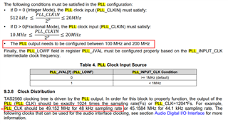

当我查看 TI TAS2560数据表时、我不了解 PLL_CLK。 该规范规定 PLL 输出需要配置在100MHz 和200MHz 之间、但例如、对于48kHz 采样率、PLL_CLK 应该是49.152MHz、这两者是否相互冲突?  以下屏幕截图
    高开关、
    有关这些限制的信息很可能是从另一个器件获取的。 我们将记下此错误并在下一个修订版中进行修复。
    示例中介绍了正确的信息。 PLL 的输出应为1024乘以 Fs。
    在所有情况下、建议使用 PPC3根据您的设置生成所需的配置。
    如有任何疑问、请告知我们。
    -Ivan Salazar
