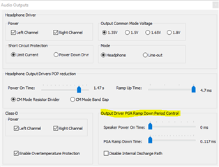

    加电时间是否需要由  第1页/寄存器0x22 (34)设置?
      PAGE 1 /寄存器0x22 (34)的差分设置有什么影响?
    您好 Ben、
    第1页的寄存器0x22设置 一些电源时序、但仅用于器件的扬声器驱动器部分。 这与电源轨无关:
    -Ivan Salazar
