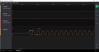

    感谢 Ivan 提供的有用信息。  我有另一个问题。  设置完所有寄存 器后、与4.0.7 TAS2505应用参考指南(SLAU472)中的寄存器完全一样、我在 TAS2505的扬声器引脚9或12上看到了一个波形(见所附文件)。
    Ivan、我如何在这里附加上一条消息中提到的图片、以便您查看波形?  它只允许引用某些 URL、而不允许本地 PC 引用附加的文件。
    我的问题是、当没有音频数据发送到 TASF2505的 I2S 端口或没有 MCLK 时、为什么扬声器引脚上有波形?  当有音频数据通过 TAS2505的 MCLK 流式传输到 I2S 时、波形是否只会从扬声器引脚生成?
    尝试附加波形。
    您好、Simon、
    该波形是器件的 D 类开关。 这是正常现象、只要器件处于活动状态、就会输出。
