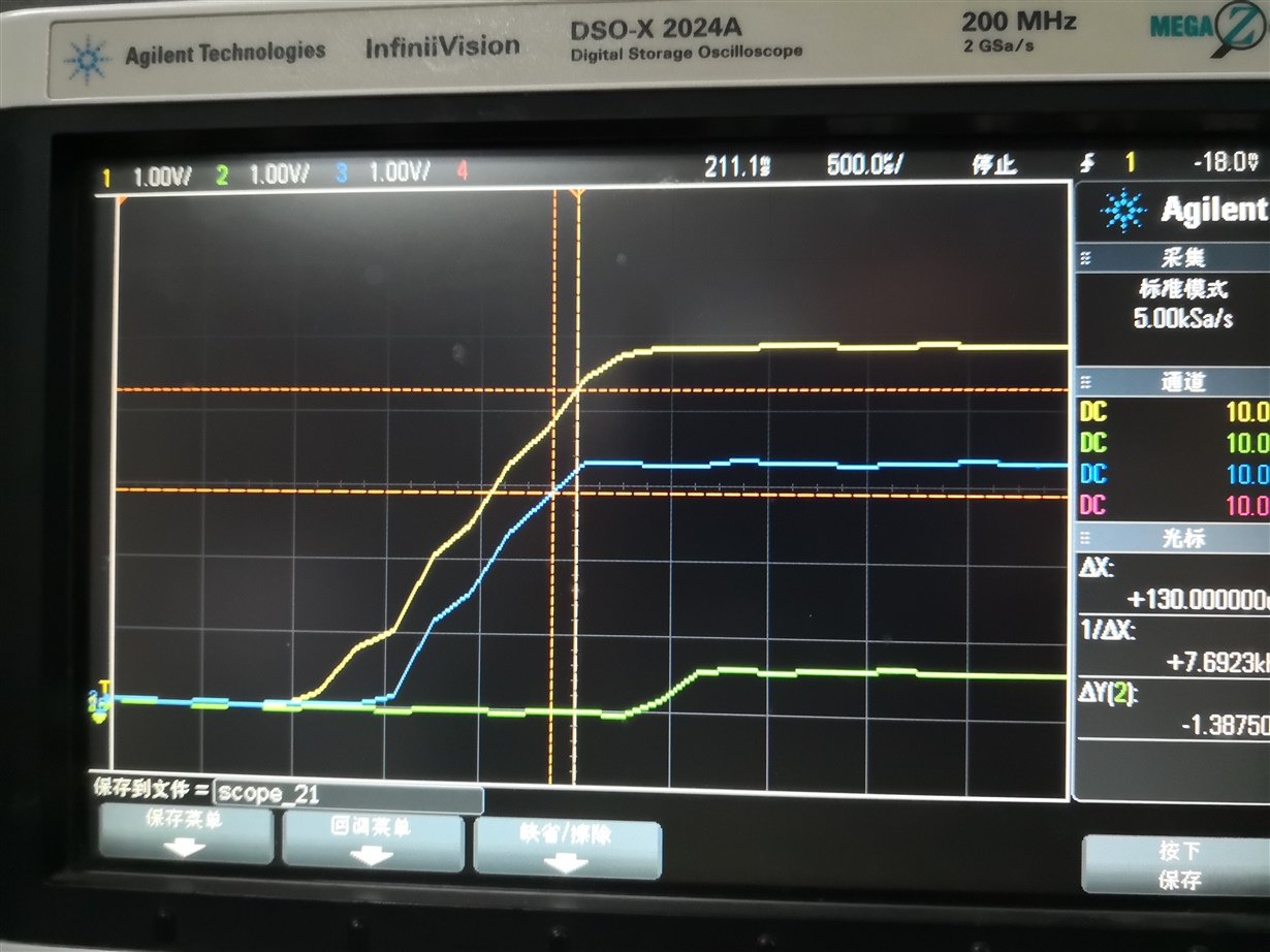

     我正在使用 TAS2505。 SPKVDD  由直流/直流(降压)供电、电压为 4.87V、VDDIO  由稳压 器供电、电压为3.3V。  AVDD 和 DVDD 由 TAS2505 内部 LDO 供电。 原理 图是 参考 SLAU472的数据表 和图1-3设计的。
    但是、当我启动设备时、当 CPU 写入 tas2505时、i2c 总线发生故障。 ‘s 测试 DVDD (AVDD)Δ V 电压 异常。 DVDD (AVDD)的电压有三种情况:第一种是 DVDD 为0.58V、始终保持;第二种是 DVDD 为1.5V、通过下拉 RESET 引脚恢复;第三种是 DVDD 为1.68V、可在几秒钟内自我恢复。 因此、我感到困惑的是、内部 LDO 为何异常。 故障 设备设备数量为11、 设备总数  为52。 故障 现象是随机的、有时不存在。
   现在、我希望知道 原理 图 是不是错误的、或者是 软件不符合要求的问题。  我还想知道、内部 LDO 的功率可能不足、导致 DVDD 的电压  异常? 或者加电顺序 不一致?

    您能否在上电期间分享 SPKVDD、LDO_SEL、IOVDD、AVDD/DVDD 和 RST 的一些示波器截图? LDO 启动问题主要与电源时序有关。
    请注意、正确的电源序列是:
    1. SPKVDD
    2. 一旦 SPKVDD 完全上电、那么 IOVDD 可以上电
    3. 一旦 IOVDD 完全加电、则可以为 DVDD/AVDD 加电
    4. DVDD/AVDD 完全上电后的10ns、RST 引脚可上拉/释放。 也可以在启动电源序列之前始终将其上拉。
    每个电源轨之间的最短时间为0、因此它们可以同时斜升、但如果之前的电源轨尚未完全上电、则不应完全上电。 例如、 SPKVDD 和 IOVDD 可以同时斜升、但 SPKVDD 必须在 IOVDD 完全上电之前完全通电并保持稳定。
    由于 LDO_SEL 正在启用内部 LDO、SPKVDD 先供电、然后是 IOVDD、因此内部 LDO 完全上电之前有一定的时间。 您有两个主要选项:
    • 为 IOVDD 加电、使其在 SPKVDD 之后、但在 AVDD/DVDD (内部 LDO)之前完全加电并保持稳定
    • 独立控制 LDO_SEL 引脚、类似于 RST、并在 SPKVDD 和 IOVDD 均已完全加电且稳定后将其拉至 SPKVDD。

      SPKVDD、IOVDD、AVDD/DVDD 的上电序列如图所示:
      SPKVDD、IOVDD 的序列在由 SPKVDD 降压获得 IOVDD 的同时启动。(芯片为 TLV1117)并且 IOVDD 在 SPKVDD 之前是稳定的。 因此我们无法控制 SPKVDD 和 IOVDD 的序列、因为我们没有在 TLV1117中设计使能引脚。
      复位引脚的信号序列和 DVDD 如下(黄色线是复位 信号):
    当 DVDD 异常时    、SPKVDD、IOVDD、AVDD/DVDD 的上电序列如图所示:
    在图片中、我们可以看到 DVDD 始终处于0.58V。
    现在、我们通过更改 SPKVDD 的启动时间(SPKVDD 被 TPS54427降压、我们更改 ss 引脚的电容器)、我们可能会解决 DVDD 始终处于0.58V。  顺序如下:
    但我们无法 从根本上解决问题。
    现在、我想知道 这些故障的根本原因。 顺便说一下,我们的设备生产了700 μ 尼特。 我们如何    从根本上解决这个问题? 这表明我们必须放弃这些作品吗?
