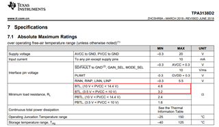

嗨 ,我在调试 TPA3138时遇到了两个问题,如下所示:
1 μ A 当,电压低于7V 时、TPA3138将无法正常工作
2 μ A, 1SPW 和 BD 模式静态电流均为36mA、这是否正常? 我想知道它的最大值是多少 mA?
    高开关、
    1.您能否更详细地了解一下您所说的设备无法正常工作的含义? 您还能共享设备的设置吗?
    2. 我建议查看之前的主题 (+) TPA3138D2:1SPW 模式下的空闲电流-音频论坛-音频- TI E2E 支持论坛。 另一位客户也注意到了这一点。 这是由于输出端的缓冲器网络造成的。
    Robert Clifton
    您好 Genius,
    在 BTL 模式下具有4 Ω 负载、PVCC 电压为7.5V 时无法工作、PVCC 电压为8V 时工作正常。 我看到该规范已经编写、因为它应该起作用、如下所示:
    高开关、
    您能告诉我您看到设备发生了什么情况吗? 详细介绍哪些内容不起作用。
    Robert Clifton
