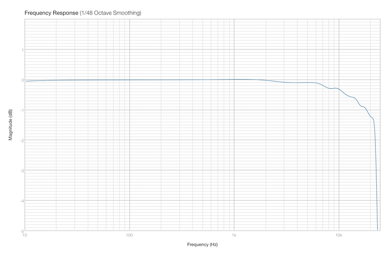

PCM1808的频率响应是否应该是线性的、最高可达20kHz?
我正在进行测量、在20Khz 时、从6kHz 开始有轻微衰减、下降1dB。 (请参阅随附的图像)
有什么想法会导致这种情况?

    PCM1808应具有平坦的频率响应。 不幸的是、您的图像没有通过。 您能否尝试重新发布并包含原理图?

    事实证明、输入需要适当的缓冲。 我还添加了一个有源 LPF 滤波器、频率响应非常平坦。
