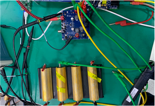

    我手上没有 TPA3131 EVM、但我有 TPA3132 EVM (OC 阈值更高)。 我在 TPA3132 EVM 板上进行了检查。
    由于 OC 保护用于扬声器、因此应在输出上监测 OC 电流、而不是 PVCC 电源电流。 当您短接至 GND 或电源时、您应该监控通过输出端接地的电流或到输出端的功率。

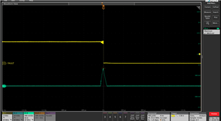

    EVM 测试结果与数据表相关。 我粘贴了测试设置图片和测试结果波形。
    您能否向我发送一份更具可读性的短电流示波器截图以及波形说明?
    1V/div 为10A/div、因此最大值844mV 为8.4A。
