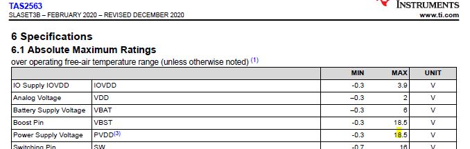

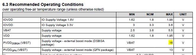

您好、Sirs、
在升压旁路模式下、我们能否为 TAS2563 DSBGA 使用16.8V 的4S 电池? 建议的电压规格最大为16V、而绝对电压最大为18.5V 4S VBAT 配置对性能有任何影响?
谢谢、此致、
陈耀恩
2021年3月3日
    您好、Wayne、
    我们无法肯定、当在建议的条件下使用时、性能会受到影响或不会受到影响。
    客户可以测试此用例并评估其是否适合其应用、但是数据表的指定性能仅限于建议的工作条件。
    -Ivan Salazar
