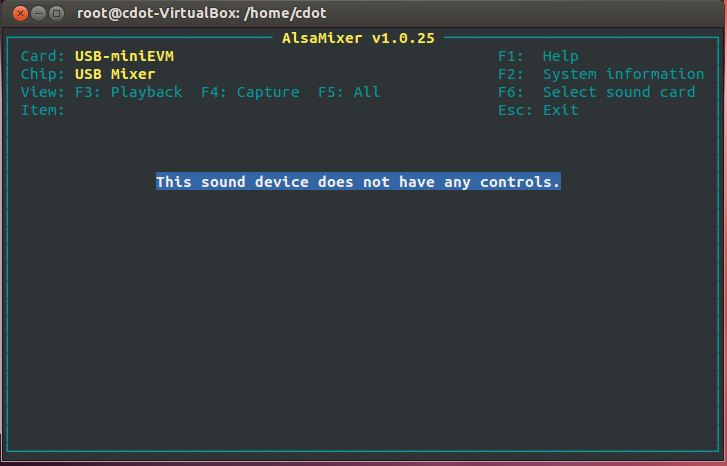

大家好、当我将 TLV320AIC3212EVM-U 连接到 Windows PC 并启动 CodecControl 应用时、我可以使用示例脚本使用 EVM。 但是、当我将 TLV320AIC3212EVM-U 连接到 Ubuntu PC 时、它会被检测为名为"USB-miniEVM"的声卡。  因此、当 我运行 alsamixer 命令并将声卡选择为 USB-miniEVM 而不是默认声卡时、我会遇到以下错误:-
可以帮助我解决这个问题吗? 为什么我无法在 Ubuntu Linux 中控制 EVM 参数??
    您好、Vishal、
    我不熟悉 Linux 系统、但您似乎应该能够使用 HID 控件读取和写入寄存器。 您是否尝试过这种方法?
