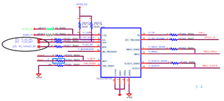

我在使用 TS3A227和 ALC256 (音频编解码器)进行设计时遇到了几个问题、TS3A227的原理图如下所示:
我的问题 如下:
1) 1) DVT 电路是否 能够实现对耳机功能和线控功能的控制? 线路连接是否存在任何问题、需要进行调整?
2) 2)当先插入后线输入或后线输出、然后插入前耳机时、可以识别前麦克风、但 MIC 功能不能正常工作。  我们 发现 TS3A227没有发送到 PORTB 的信号、并且其它端口功能被正确识别并正常工作。
3) 3)将4段式耳机插入前面板、前面板耳机的 MIC 风电功能异常。测得 AR1058/AR1060电阻端子的电压为0V、 而正常识别电压约为2.28V。
您能否帮助 检查电路设计是否存在任何问题并提供一些建议? 如果 需要整个电路设计、我可以离线将其发送给您。

     如果您可以包含 TS3A227输入的 来源原理图的各个部分、那将非常有帮助。 从较高的角度来看、连接看起来不错、但需要查看准确的输入、以便更好地了解正在发生的情况。

    浏览一下后、我有以下建议:
    1) 1)确保向 VDD 电源轨添加去耦电容器。 这将有助于确保器件的稳定性。
    2) 2) MICP 信号不应同时连接到套管和环。 应将其直接连接到 MIC 信号。
    3) 3)我会移除您连接到 GND 的10K 电阻器。 这可能会导致您的电路失真。
    4) 4) 0欧姆电阻器可能会在环和套筒线路上造成一些误差、因为这些非常敏感且需要精确。
    5) 5)对于套管和环的感测线、建议将其尽可能靠近输入引脚。 可能已经在 PCB 上完成了类似的操作、但需要进行检查。
    6) 6)检查以确保音频插孔输入在 TS3A227E 上正确输入。 我无法直接从原理图中得知、但最好仔细检查睡眠和 Ring2线是否连接在正确的位置。

    我们已 根据您的建议修改了原理图、 但  在测试时电路板返回后发现了一个新问题。 问题描述如下:
    1)当后部首先插入线性输出、然后前耳机 CTIA 和 OMTP 切换时、播放中的音频失真问题(F/R:2/5DUT、 5/11Cycles)。
    2) 2) 在后部插入 ILNEOUT 后部时没有问题、在前部仅使用 CTIA 或 OMTP 耳机。
    我们 已尝试通过以下测试操作找出问题的原因:
    首先插入后部耳机并保持不动、反复拔下并插入前耳机、 这可能会重复出现问题。
    TS3A227E 用于实现耳机通道切换功能。 拔下前耳机后、发现寄存器0x0B 仍可识别4极标准、内部控制开关仍保持打开状态、拔下的耳机无法恢复、导致音频失真。
    您能帮助分析此问题的原因并给我们一些建议吗?

    我们已根据您之前的建议更新了原理图、并遇到了我在上一篇文章中描述的问题。 最新的原理图如下所示:
    e2e.ti.com/.../DT03-AUDIO-SCH_5F00_0527.pdf
    昨天发生问题时、通过获取相关的寄存器值发现了以下问题:
    1)后部线路输出首先插入3段式耳机、在拔出前部插头的耳机后、寄存器值仍然是前耳机的寄存器值。  拔下耳机后、读数应为三段耳机的寄存器。
    2) 2)理论上、在拔下器件以准备识别下一个器件插件后、应重置前端口、而不是在拔下器件后、它仍可识别插件器件的寄存器值。
    我们昨天进行了一次验证实验。 拔下前耳机后、EC 将 TS3A227E 复位、然后切换耳机、音频将不会无效。
    后部耳机保持插入状态、前端口上的器件已插入或拔下、是否每次都需要重置 TS3A227E? 例如、当切换 CTIA 和 OMTP 耳机时。
    根据 TS3A227E 数据表上的寄存器表、我们发现它 具有 复位功能。 请确认我们是否可以使用它。

    在我看来、最新的原理图包含了我们的开关按预期工作所需的所有必要更改。 我仍然建议移除连接到 GND 的10K 欧姆电阻器、以减少任何进一步的失真。
    我们的开关应该能够正常工作、而无需在取出并插入新器件后每次复位、因为如果连接正确、检测方案应该会自动执行此操作。 当然、您也可以使用该复位寄存器来执行此操作、但这不是必需的。
    在我看来、TS3A227E 器件的输入信号路径上有一个错误、但我很难从原理图中进行评估。 我将确保检测序列作为下一个调试步骤是正确的、因为在最有可能发生不能按预期工作的情况下(插入时检查 DET_TRIGGER 和 MIC_Present 信号)。

    至于原理图、我想知道   是否最好使用0Ω Ω 电阻器而不是 the10KΩ Ω 电阻器将 GND_SENSE 引脚连接到 GND、而不是简单地在悬空状态下断开?
    尊敬的 Lumina:
    这 将是一种更可靠的方法。 如您所述、移除该10K 并替换为0欧姆将是不错的选择。
