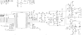

器件型号:PCM5121
您好 TI,团队
现象是没有模拟音频输出、而测试 IC 引脚5没有负3.3V 电压。 您能帮助检查原因吗?
    高开关、
    这通常由以下3种情况中的1种引起:
    电源无效(请确认 CPVDD、VDD、DVDD、LDOO 上的电压)。
    2.将 XSMT 置为低电平。
    3、I2S 输入无效。  请确认 SCK、BCK、LRCK 格式。  DIN 是否也存在?
