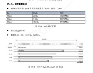

客户使用 National CHIP MCU GX8008。 他们希望 TI 能帮助提供 TAS2563-QFN 版本的 IIS 配置。
MCLK 仅支持12.188MBCLK 支持64fs
    我们的团队正在研究此主题、并将尽快做出响应。
    Justin Beigel
    我建议使用 PPC3将采样率设置为48kHz、并将 FS 自动检测设置为启用。 请参见下图:
