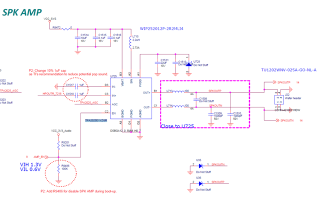

客户使用 TPA2025D1、在播放声音时看到很大的输入噪声。 您是否有任何可能的原因或进一步调试的建议?

    根据原理图、我们建议增大 PVDD 和 VBAT 电压轨电容器上的额定电压。 对于音频器件、对于电容器额定值、我们建议使用5倍的轨电压。 例如、5V 电压轨需要25V 额定电容器。
    至于噪声、示波器中的信号是否捕获了 VBAT 电源? 如果是、您能否使用工作台电源为器件供电并查看是否存在相同的问题?

    客户尝试了以下测试、但结果仍然不好。 你有其他建议吗?
    1、移除 R9472、使用外部电源、它们仍然在 VBAT 上看到~500mV 的纹波噪声
    使用 R9472时、在 VBAT 上添加一个100uF/16V ECAP +一个22uF/16V 陶瓷电容、纹波降低至~450mV。 他们将尝试25V 电容器。
    将 R9472更改为600 Ω 磁珠、在 VBAT 上添加一个22uF/16V 陶瓷电容、纹波降低至~350mV。
