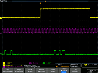

    客户正在使用 EVM 进行测试。
    但是、输出无法正常工作。
    请查看初始设置。
    • SCLK:3.072MHz (64*FS)
    • WS:48kHz
    • 数据输入: 32bt
    脚本:
    e2e.ti.com/.../Initial-reg-setting_5F00_Arrow_5F00_20210604.txt
    头文件:
    e2e.ti.com/.../7558.customer-ppc3-dumped-header-file.h
    #通道1 (黄色)–LRCK (48.07 KHz)、 通道3 (紫色)–BCLK、 通道4 (绿色)- DIN
    #通道1 (黄色)–LRCK、通道3 (紫色)–BCLK (3MHz)、通道4 (绿色)–DIN
    寄存器0x28应设置为0x03。 数据格式应为 I2S。
    或者、如果必须采用 DSP 模式、则需要将0x29设置为0x01。

    尊敬的 Sam:
    感谢您的支持。
    我从一开始就根据您的建议再次进行了审核。
    但是、没有相同的输出。
    此外、我们还决定了 H/W 配置存在问题。
    通过回顾、输入 I2S 线的长度存在问题。
    输入 I2S 信号线的长度缩短。 然后、它将输出。
