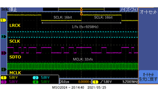

大家好、
我对音频 ADC 有疑问。
我非常喜欢支持以下要求的音频 ADC。
I/F:I2S
MCLK:32xfs
- FS (LRCLK):9、258Hz
位:16/16位
这里的问题是我找不到任何支持32xfs MCLK 的 ADC。
它看起来 TLV320ADC3120可通过内部 PLL 生成 MCLK 并支持16位字长、但它不支持表8-6/7中的9、258Hz FSYNC (LRCLOCK)。
是否有任何 ADC 支持上述要求?
Kai

    你好、Zak、
    你是对的。
    I/F:I2S 从模式
    fs=LRCLK=9258Hz
    BCLK=32*FS=296.256kHz
    位(L/R):16位/16位
    我检查了 TLV320ADC3100、它是 I2C ctl 类型、但我正在寻找 HW ctl 类型。
    它看起来 PCM1820支持客户要求。
    PCM1820具有内部 PLL、因此32比(BCLK 与 FSYNC 比)应该没有问题。
    但是、PCM1820支持16位字长?
    数据表提到 PCM1820支持32位、但可以使用16位而不是32位吗?
    Kai
