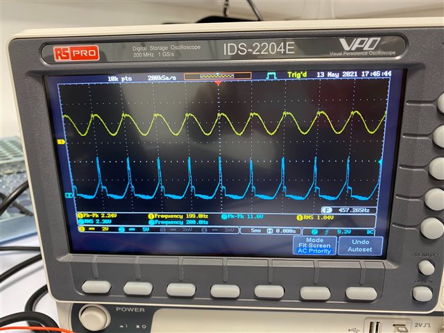

    我分别将 JP2、JP3和 JP4设置为关闭、关闭和关闭。 因此升压电压应为105V。 I SET 的增益为 40.7dB。 我以200Hz 的频率提供2V-vpp 的交流信号、示波器的输出具有116v-vpp、但输出信号显然已降级、如 下图所示。
    在此图中、通道1是输入信号、通道2显示了输出信号。 我使用 探针(x10)进行示波器检测。
    我期待你的答复。
    祝你一切顺利、
    Yugang
    Yugang 您好、
    很抱歉耽误你的时间。 我对此有几个问题。 您能否测量 VBST 电压以确保其正确达到105V? 根据电压、我怀疑这不是问题。
    对于输入信号、 根据提供的示波器捕获、这看起来像是单端输入。 是这样吗? 输入波形中似乎有一点纹波、这是来自波形发生器还是仅在将输入连接到电路板后才出现该纹波?
    最后、为了测量输出、您能否测量其他输出信号以便我们可以看到两个+/-输出?
