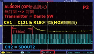

我们设计的 DAC 8CH 产品使用 PCM1690、但测试功能发现、当开启或关闭 IS2数据时、将会生成噼啪噪声。 测试方案和步骤如下:
  1. 步骤1:禁用 IS2数据
  2. 步骤2:将 IS2左(或右)通道数据发送到 PCM1690、然后生成噼啪噪声。 如果数据被取消、也会产生噼啪噪声
  3. 已连接 DAC 8通道 PCM1690原理图和 IS2波形
 在 Pop 鼻波形测量期间、稍后将提供。
请帮助找出原因和解决方案。
e2e.ti.com/.../DAC-8CH-PCM1690-Sch.pdf
非常感谢。
Tom
    尊敬的先生:

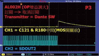

    为您的分析提供测量波形。
    P1图片:当 IS2数据和噼啪噪声出现时、延迟约为550us、 PCM1690噼啪噪声的输出电平(单端)~= 500mV/27 (运算增益)~= 18.5mV
    P3图片:当 IS2数据停止和出现噼啪噪声时、延迟约为600us。
    Tom

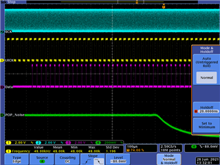

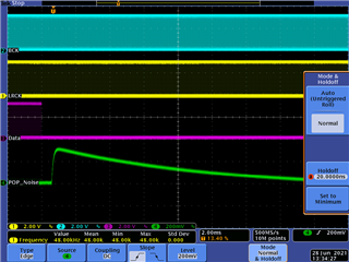

    1.发布 I2S 测量信号的一些图片、如下所示:
    2. 发布 I2S 数据使能和噼啪噪声测量信号的图片,如下所示
    3. 发布一些 I2S 数据 衰减和噼啪噪声测量信号的图片如下所示:

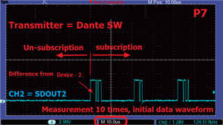

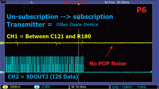

    在不同的测试条件下、噼啪噪声将产生不同的结果、如下所述:
    1.PCM1690测试架构、如下图所示
    2. Danet 发送器使用 Dante SW 器件,当 I2S 数据被启用和禁用时,会产生很小的杂音。
    3. Danet 发送器使用其他 Dante 设备,当 I2S 数据被启用和禁用时,不会产生很小的噼啪噪声。
    问题1:为什么具有不同 Dante 发送器的 PCM1690具有不同的 I2S 波形?
    问题2:为什么不同的 I2S 波形会产生不同的杂音?
    备注:取消订阅= I2S 数据禁用&订阅= I2S 数据启用。
    Tom
    如果器件遇到时钟误差(停止 I2S 输入始终是时钟误差)、则 PCM1690的输出不一定从中标度启动。  我建议您首先仅提供 SCK、然后应用 LRCK 和 BCK、同时 DIN = 0。  完全避免所有这些启动和关断瞬态的唯一方法是实现静音功能或在输出端实现模拟静音。
