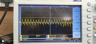

我们使用 TPA6205A1来驱动800mW、8欧姆扬声器、适用于免提应用。 音频信号来自 Quectel MC90 (GSM 调制解调器)扩音器输出(针脚60和50)。
MC90扩音器(引脚60和50)直接连接 至800mW、8 Ω 扬声器、用于手持应用。 音频清晰度非常清晰。 对于免提应用、MC90负载扬声器输出连接到 PA6205A1、可驱动800mW、8 Ω 扬声器。 负载扬声器发出很多噪声、音频清晰度非常差。 下面是 PA6205A1的电路。 请指导我们如何降低 PA6205A1的噪声以及如何提高音频质量
    您是否还可以分享输出信号的一些捕捉? 最好也具有用于比较的输入。
    我想更好地了解噪声是什么样子。 我想问一些问题:
    • 输入静音时是否也会出现噪声?
    • 如果在静音过程中出现噪声、您是否可以尝试移除输入电容器并检查噪声是否消失?
    • 另请检查靠近器件和 GND 的电源、以查看是否有来自电源的噪声耦合。
    -Ivan Salazar
    应用工程师-低功耗音频和传动器
    您好、Ivan、
    感谢您的回复。 将输入信号连接到 TPA6205A1
    和来自 TPA6205A1的输出信号。 信号来自
    移动电话音频插孔
    仍然有噪音。
    那么、这意味着您在器件的输入端有噪声? 则 TPA6205A1不会导致噪声。
    您能否移除 C308和 C309、然后在这些电容器前后再次进行测试、以检查噪声是否来自输入?
    如果噪声来自前一级、则应检查放大器输入端连接的是什么。
