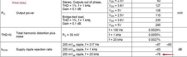

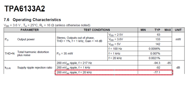

 大家好、TI 支持团队
客户正在考虑使用 TPA6130A2和 TPA6133A2。
请按以下方式咨询"电源纹波抑制比"规格。
1、20kHz 时的绝对值变化如何影响音频质量?
2. f= 217Hz/1kHz/20kHz 是否为每个阶段提供了适当的 PSRR 值或标准化值?
3.在设计产品时,是否有任何与该规格相关的注意事项?

    很抱歉耽误你的时间。 以下是您的问题的一些答案:
    1. PSRR 的任何变化都会影响音频输出的噪声。 更好的 PSRR 始终是好的、但由于20kHz 处于听力范围的高端、因此对用户体验的影响很小。 较低的频率会产生更强的影响。
    2. 我不确定您对每个级的含义、但 PSRR 越好、一般噪声性能就越好。
    3. 最大的考虑因素是、虽然更好的 PSRR 始终是好的、但可能存在被认为应用可以接受的截止频率。
    Justin Beigel
