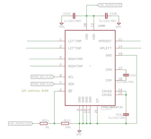

我的这个 IC 的电荷泵有问题。 它的电压未完全达到-VDD。
该电路由+5V 供电。 泵的电压不超过-2.8V 的电压、即使没有信号施加到 IC 的输入端也是如此。
请在下方找到原理图和示波器!
我已经尝试以下方法来解决此问题:
1.将引脚20/12上的旁路电容替换为10uF/16V/20% X5R MLCC、CPVSS 保持在-2.8V
2.引脚17和18之间的并联电容(1uF/16V/20% X5R MLCC)和引脚15/16与 GND 之间的电容(100nF/50V/20% X7R MLCC)为了降低 ESR、CPVSS 保持在-2.8V 的电压下
3.测量了 GND 引脚到 GND 平面的所有电阻-均正常
4、测得的所有 VDD 引脚到+5V 电源层的电阻均正常
是否有人遇到过相同的问题或有一些建议?
原理图:
黄色:CPP、绿色:CPN、蓝色:CPP/CPN 之间的差异
