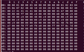

    您能否确认从 ASI_STS 寄存器0x15读回的内容? 检查寄存器0x76和0x77也会很有帮助。

    有 regs 映射:
    来自0x73和0x76。某些通道无法启用。

    0x73和0x76都是0xf0、这是原因吗?
    您好、曾、
    主器件的运行速率是否与从器件不同? 我很困惑您为什么要提供2个不同的时钟频率。 您似乎只启用了4个数据通道、并且每个 GPI 引脚承载2个通道、因此只有输入1和2处于活动状态。 另请注意、如果您使用8个 PDM 麦克风通道、则需要禁用 DSP_CFG1寄存器(0x6c)中的双二阶滤波器、否则、通道7和8将显示过度延迟。

    1)我们使用8 PDM,我有配置寄存 器0x73和 0x74到0xff。
    但从0x73和0x76状态开始、我们只使用4 PDM (4通道)
    请帮助检查。我们如何对8通道进行捆扎。

    您是否已验证主器件的时钟是否正确? 是否确定为48kHz 操作配置 FSYNC? 0x73不是状态寄存器、而是输入通道使能寄存器。 如果您未将0x73设置为0xff、则不会在总线上看到全部8个通道。

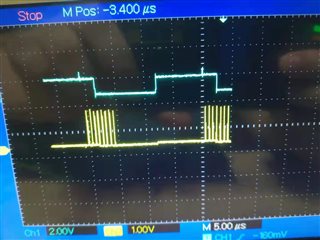

    您好,Zak
    某些音频 ALSA 代码会更改寄存器。
    在我更改代码后、状态为"正常"。
    现在、我们将一个 ADC 配置为主模式。牵引 ADC 是从模式。
    将 0x0B ~ 0x12更改为三个 ADC 时隙 偏移。
    ADC1 0 ~ 7 插槽
    ADC2 8~15 插槽
    ADC3 16~23插槽
    数据同步为48k、因此20us 是一个缓冲器。
    我们可以获得15us (24插槽)数据。
    但有时数据 会重叠。请检查突出的电压
    我认为频率可能过高。
    您能不能 ?检查结果
    您好、曾、
    我将确保您正在对每个器件进行编程、以便在不主动驱动数据时在 HiZ 中设置其 DOUT 线路。 由于您未使用所有可用的时钟周期、因此您可能还会考虑向 每个 TDM 输出添加一个周期或2个偏移、以帮助确保不会出现任何时序问题。
    最棒的
    Zak
