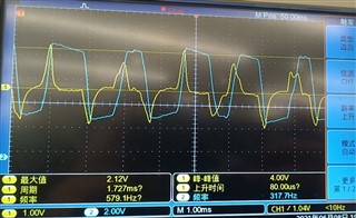

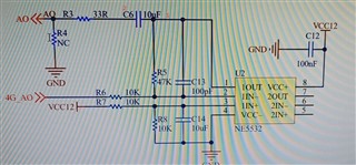

NE5532音频8Ω 器、应用扬声器的单端放大。 当承载时、输出波形失真、而不承载负载时、波形正常。
    原理图
    无负载、在 C6引脚1、2之间进行测试。
    3.承载物。
    NE5532是一款能够承受600 Ω 负载的音频信号放大器。 8欧姆或33 + 8欧姆时性能不好。 NE5532具有限流输出。
    另请注意、33+8欧姆和10uF 仅降至400Hz。
    您是否希望获得扬声器驱动器 IC 建议?
    有没有解决方案可以解决  33+8欧姆负载下的应用问题? 您能帮您解释 C6中的扭曲波吗?
    如果电容值较大、则电容器上的电压损耗会更小。 请注意、蓝色边沿(高频>> 400Hz)上的蓝色后面为黄色、蓝色的蓝色底板(低频<400Hz)上为黄色

    郭您好、
    您可以通过使用两个通道将输出电流能力提高一倍。 最小输出"短路"电流为10mA (即25°C、温度越高、该电流就越低)。  假设 NE5532输出上的4V 损耗会留下8V 或+/-4V。 4V/20mA = 200欧姆。
    因此、添加阻抗匹配变压器(高阻抗)至8欧姆。 或选择阻抗更高的扬声器。
    https://www.digikey.com/en/products/detail/pui-audio-inc/AS015100MR-R/11618406
    像这样添加两个输出。 上面的扬声器(在高输出时仍然是运算放大器过载)将比8欧姆扬声器(主要过载)工作得好得多。 最后、不要将其投入生产、但可以用于个人用途。
    如果您必须使用8欧姆扬声器、您可以串联多少个扬声器?
    您好 Ron
    只有一个8 Ω 扬声器、声音非常小,因此、 您还有其他建议
    仅使用一个8 Ω 扬声器、使用两个放大器、并根据上一张图片将其组合在一起。 然后查看失真(削波)成为问题之前它的声音大小。

    感谢您的帮助、我们找到了根本原因。 客户的5532是第一个 PA。 它们不会为我们提供 次级 PA。
