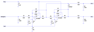

我们的客户正在使用 RC4580、并注意到在更高的电压(>3Vrms)下、信号会经历振幅回绕。 请参阅 下面的原理图测试波形。 发生这种情况的原因以及如何消除换行。

    您能分辨 Vreg 和 Vref 的电压吗?
    我想您正面临 I/O 限制、但需要确认这两个电压。

    电流 Vreg 为10VDC、Vref 为5VDC。  预期的输入信号是来自麦克风电路的5Vpk-pk (1.77Vrms)信号、因此当客户使用3Vrms 信号时、我感到惊讶。  我建议调节 Vreg 和 Vref 以接受更高的电压。  客户已保证最大输入信号为2Vrms。  新的 Vreg 将为12VDC 和 Vref 6VDC。  您对 RC4580ID 芯片及其在该电路中的功能有何看法?
    快速提问、您是否会添加或更改不平衡到平衡电路的任何内容?
    Jeff、
    使第一级反相、以便输入共模电压保持居中。
    "回绕"是相位反转、因为输入电压太接近电源轨。

    附加电路具有第一级反相。  一个问题是负输出引脚上频率边沿(20Hz 和20kHz)的频移。  随附的图形为20kHz (蓝色=输入、红色=负输出、绿色=正输出)。  查看电路变化和结果、并进行评论。

    请参阅下面更正的原理图。
    Jeff、
    检查正向增益和相位。 设置通带的低通和高通滤波器将在衰减低和高抑制带时产生相移。
    C6的用途是什么? 如果需要保留 C6、请先尝试更换黑色铅笔线。 第二、考虑红色铅笔的变化。 这可能会有所帮助。

    电容器 C6用于清理稳压器的5V 电源。  在最终电路中、不需要该电容器。  在连接的电路 C6中、反馈电阻器直接连接到输出引脚、反馈电容器值已更改为2.2pf。  总的来说、具有变化的反相电路在边沿上提供了改进的性能。  请查看并发表评论。

    昨天我提到了错误的电容器、我的意思是 C9的用途是什么?
    C6正常。

    老实说、它似乎已经从旧电路中迁移过来。  我在仿真中消除了它、没有任何问题。  您对我之前所做的更改有什么看法?

    我对下面的原理图进行了最终更改。  最大的改进是 C5和 C7的值变为2.2pf。  删除 C9项会产生额外的积极影响。  请查看并评论。

    最好交换输出标签[CH1+、CH1-]。
    C5由于2.2pf 请求5.3MHz 的带宽、62pF 会将带宽降低至250kHz 、20kHz 时仍然不应出现明显的相位损耗。 优点是噪声更低。
    否则、它看起来不错。
