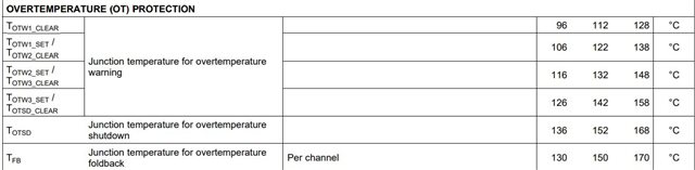

大家好、
我注意到 OTWx_Set/Clear 范围是重叠的。
例如、如果我们已经基于 122oC 触发了 TOTW1_SET。
那么,当温度下降到96oC 时,它可能进入 TOTW1_CLEAR ,我对吗?
由于  TOTW1_CLEAR 的温度范围为96oC ~ 128oC、并且与  TOTW1_SET 的典型值122oC 重叠、因此当温度达到125oC (112oC ~ 128oC)时、它也可能进入 TOTW1_CLEAR?
请您与我们分享如何判断覆盖范围?
期待您的回复。
谢谢你。
    器件上的 OTW 和 OTSD 值在器件上相差10度。  如果 OTSD 值为145C、OTW 将为135C、125C、115C。  OTW1清零将为105。  我希望这澄清了它的工作方式。
    Gregg Scott
     您好、Scott、
    感谢您的评论。
    那么、我是否可以假设我们发现该单个器件具有145oC OTSD 阈值、OTW 阈值在每个 OTWx 设置和清除之间将有10度的间隙、这是正确的?
    谢谢你。
    没错。
    Gregg Scott
