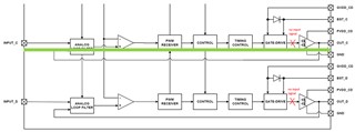

在 PBTL 模式的设置(数据表图 27)中、输入 C 和输入 D 对地短路。 但您可以看到输出 C 和输出 D 仍然连接到扬声器。
您能否解释为什么在缺少输入信号(输入 C/D 接地短路)的情况下存在输出信号(输出 C/D)? 谢谢!

    PBTL 表示使用并联的2输出放大器、以增加输出电流。 正如您在方框图中看到的、4个输入可以在内部相互连接。 因此、当使用 PBTL 模式时、只有两个输入可以驱动四个输出。 INPUT_C 和 INPUT_D 应连接到 GND。

    您能否指出输入信号流路径是从 INPU_A/B 到 OUTP_C/D 的哪个位置?

    流程为 INPUT_A >> OUTPUT_A+OUTPUT_C、 INPUT_B>>OUTPUT_B+OUTPUT_D
    我们在驱动器之前禁用了 C 和 D 的流动。 以便输出_C 和 D 可以由 A 和 B 驱动

    正常信号流显示为下面的绿线。 (我对吗?) 目前、INPUT_CD 对地短路、因此栅极驱动器的输出端没有信号、OUTPUT_C/D 如何具有输出信号?

    我的图所示的信号流。 栅极驱动器_C 可由 Path_A 驱动、与栅极驱动器_D 驱动相同 控制电路与正常应用不同、因此方框图未显示栅极驱动器之间的流程。

    我明白了、非常感谢~
