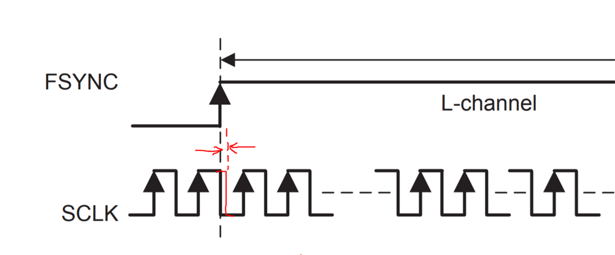

    您好、Gregg、
    这方面有一个后续问题。 什么定义"不同步"? MCLK 和 SCLK 的上升沿以及 FSYNC 和 SCLK 是否需要满足特定的时序规格才能确定它们是否同步?
    进行了比较
    您好、Jared、
    这意味着、当需要边沿且没有边沿时、它将不同步。
    您好、Gregg、
    因此、故障仅在没有发生边沿时才会标记。 如果边线相互倾斜、这不会导致标志、对吧?
    -Jared
    Jared、
    A 倾斜边沿超出预期时间、但仍然丢失。  我希望这是有道理的。

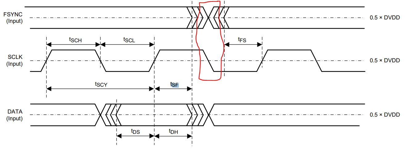

    您好、Gregg、
    明白了、这是有道理的。 那么、在设置标志之前、偏斜中存在多大的容差? 从本质上讲、SCLK 在标志被置位前可以与 FSYNC 有多大的偏离(如下红色所示)?
    进行了比较
    您好、Jared、
    您要查找的时序位于时序要求表中的数据表中。  它是 TSF、最小值为8ns。
    您好、Gregg、
    感谢您的备注。 因此、看起来 SCLK 相对于 FSYNC 上升沿的下降沿实际上不会导致错误(下面用红色圆圈标出的区域)、因为这一部分看起来没有被指定。 但是、如果 TFS 或 TSF 因太短而违反、则会导致错误发生、对吧? 或者、如果 SCLK 上没有上升沿发生(正如您提到的、"相对于 SCLK、一个 FSYNC 不同步")、这也会导致错误、对吧?
    进行了比较
    Jared、
    数据表中也有关于下降沿的规格。  它是8ns。

    在数据表的时序要求表中查找 TSF 和 TFS。
    您好、Gregg、
    这些时序要求似乎都与 SCLK 变为高电平相关、如上图所示。 红色区域是 SCLK 变为低电平的地方、没有时序规格。 我是否误解了该图?
