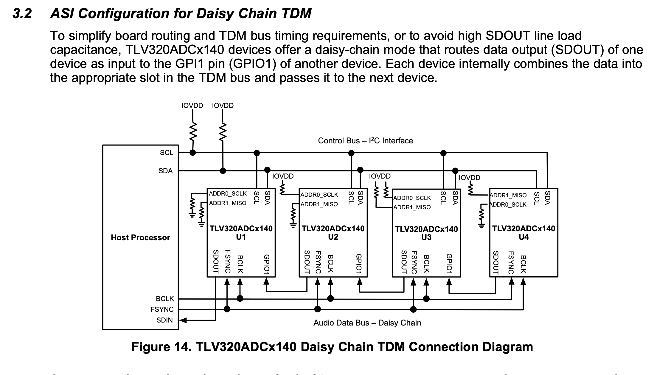

    Jacky、
    如果 I2S 数据可以支持相同的 TDM 时钟、 则可以。  这将被视为菊花链
    -Steve Wilson

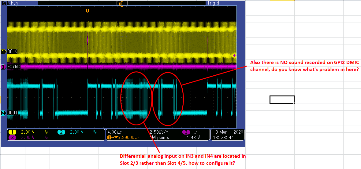

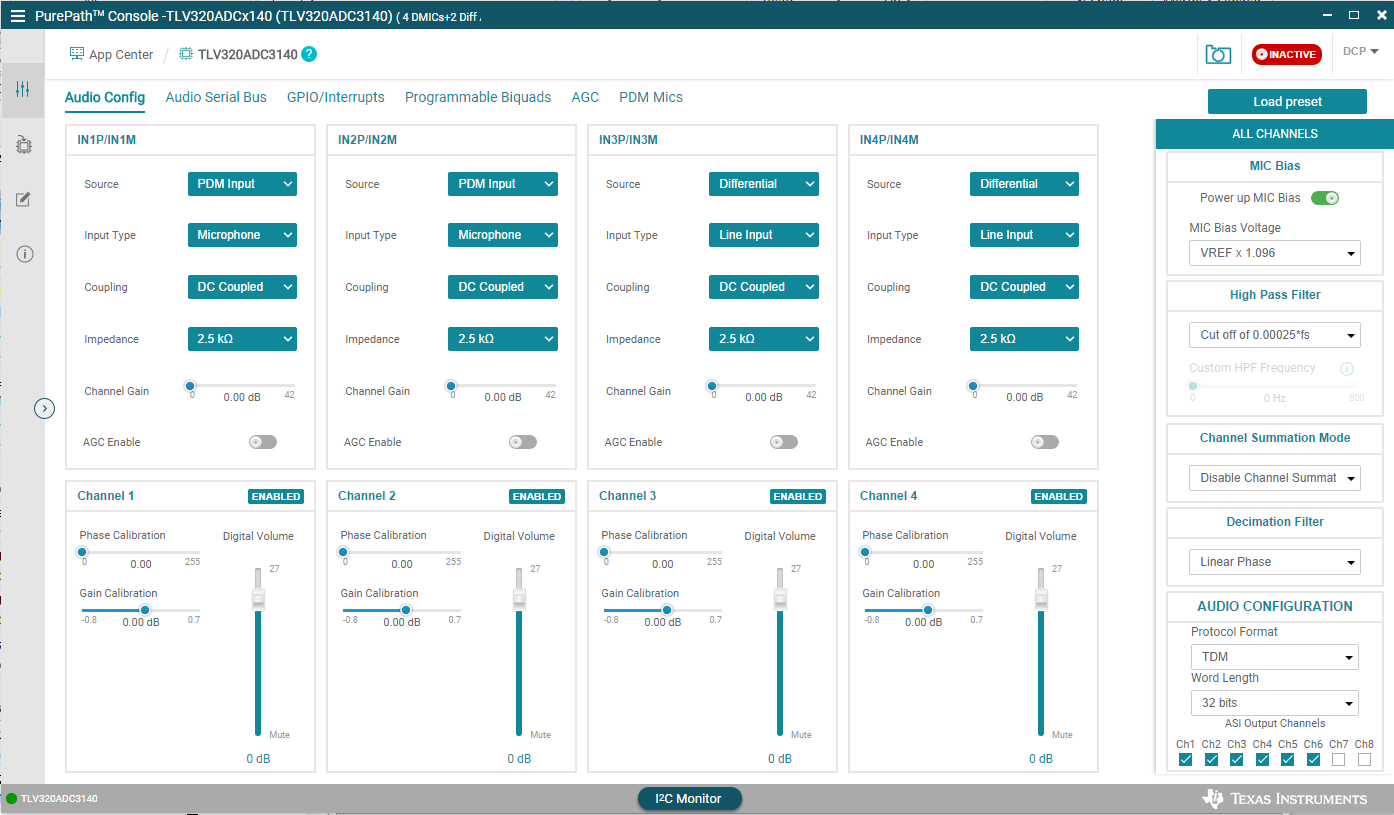

    您好、Steve、
    我们尝试根据客户在 EVM 上的用例配置器件、但它看起来不像我们预期的那样工作。 随附的是我们配置的 PPC3项目文件、您能不能帮助您了解一下这里的问题是什么?
    e2e.ti.com/.../4-DMICs_2B00_2-Diff-Analogue-Input_5F00_3_2D00_3_2D00_2020.ppc3
    我们将 DMIC 放置在 GPI1和 GPI2上、并将双通道模拟输入放置在 IN3和 IN4上。 配置完成后、我们将不会在 GPI2上看到 DMIC 数据(GPI1工作正常)、而且模拟输入 in3/IN4数据将位于插槽2/3而不是插槽4/5中。 这里的问题是什么?
    Jacky、
    您真的非常接近正确、 主要问题是您将 GPI2DMIC 设置为 PDM 输入通道3和4、 但如果您使用模拟通道3/4、则无法这样做。  我已附加更新的 ppc3文件、在该文件中、我已将 GPI2分配给 PDM 通道5/6并为您重新排序插槽。 e2e.ti.com/.../4-DMICs_2B00_2-Diff-Analogue-Input_5F00_Updated.ppc3
    有关输出插槽的信息
    GPI1 PDM 多指标类集调查位于插槽0-1上
    GPI2PDM 多指标类集调查位于插槽2-3上
    模拟输入(ADC3/4)位于插槽4-5上
    -Steve Wilson
    您好、Steve、
    感谢您的回复。 我们尝试测试您更新的 ppc3文件、但看起来仍然有问题。 我们尝试断开所有 DMIC 与 EVM 的连接、但您仍会看到 ADC 的数据输出。 您能帮助验证这一点吗?

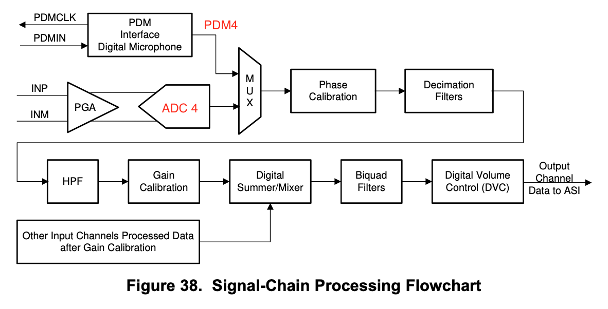

    此外、关于以下设置、您能否帮助提供更详细的说明? 我并不完全了解该引脚映射。
    Jacky、
    关于您在没有任何数字麦克风的情况下在输出上的数据、 我不会期望数据看起来是这样的。  在没有 PDM 输入的情况下 、信号应基本上达到饱和。  应该有一些东西、 但您看到的东西看起来像很多信号。  您能在此处提供更多信息吗?
    关于 GPI2的设置、 器件中有8个数字通道、 通道1、2、3和4的输入可以是 ADC 或 PDM 输入。  因此、对于通道3、 您可以使用 ADC3或 PDM3、而对于通道4、输入可以是 ADC4或 PDM4
    我已修改数据表中的信号链方框图、以演示:
    由于您使用的是 ADC3和 ADC4、 您不能将在 GPI2上接收到的 PDM mics 分配给"PDM 输入 CH3/CH4 " 、而是将 PDM 输入路由到通道5和6。  然后、我在灵活的音频串行接口中将 PDM 麦克风分组在一起。  因此、CH5和 Ch6使用输出插槽2和3。  将它们放置在使用输出插槽0和1的 PDMChannels 1和2旁边。

    您好、Steve、
    "关于您在没有任何数字麦克风的情况下在输出上的数据、 我不会期望数据看起来是这样的。  在没有 PDM 输入的情况下 、信号应基本上达到饱和。  应该有一些东西、 但您看到的东西看起来像很多信号。  您能在此处提供更多信息吗?"
    是的、我也对此感到困惑。 请参阅下面的设置-我只需将 DMIC 输入保持悬空并像下面那样运行 PPC3文件。 您还可以在我们的 EVM 上查看它吗? 应在我们的 EVM 上轻松进行验证。
    谢谢。
    您好、Steve、
    是否有关于 DMIC 数据问题的反馈?
    非常感谢!
    Jacky、
    我不会期望这种行为、我在结尾重复了这种行为、并等待设计团队的反馈。  奇怪的是、我在某些数字通道上看到噪声、而在其他通道上看到负饱和输出。
    我将告诉您设计团队说些什么。
    -Steve Wilson
