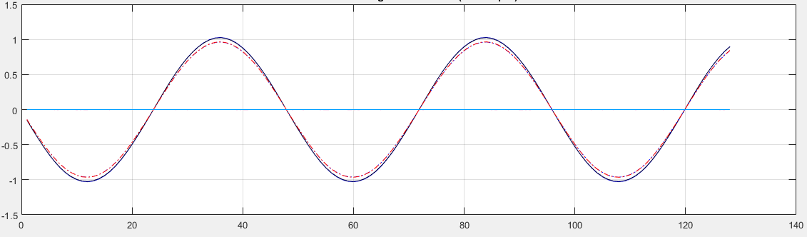

    你好、Zak、
    我是这个同步问题的客户:-)
     共享同一 TDM 接口的两个 TLV320ADC6140的同步似乎效果相当好。
    只要我们 在 寄存器0x02中的 SLEEP_ENz 的帮助下(通过 I2C 设置所有内容之后)关闭并再次打开 ADC、 ADC 就会同步 (我们无法设置所有内容并最终应用 FSYNC 和 BCLK、如数据表中所述)。
    现在我有另一个问题:
    我们使用的两个不同评估板具有 TLV320ADC6140 、它们具有相同的1kHz 正弦波和相同的1V 振幅(来自公共源)。 相位完美且同步、但两个 ADC 之间的振幅相差超过0.6dB。 增益匹配和振幅精度是否确实如此糟糕? 您能给我们一个值、说明不同 IC 在振幅精度方面的匹配程度?
    附加后、您可以看到应用了相同信号的两个不同 ADC 的读数。
    Christian Schmedt
    尊敬的 Christian:
    我们不会指定不同器件之间的增益误差、仅指定给定器件上的通道之间的增益误差、该误差通常在0.1dB 以内。 不过、我认为从不同 IC 中产生0.6dB 是不合理的。 该器件的满量程输入范围也是典型值、这也可能会有所不同。 该器件确实提供了增益校准功能、允许您在需要时调节各个通道。 我希望这对您有所帮助!
    最棒的
    Zak
    您好、Christian、
    我与我们的设计人员谈论了增益误差、只是想为您提供最新信息。 在较旧版本的器件中、当增益误差未进行精细修整时、您将在 EVM 或样片库中找到、并且您可以看到高达1dB 的增益误差。 但是、在您为量产构建接收的最新器件上、该增益误差实际上已修整为~0.1dB、因此通道之间以及 IC 之间的匹配效果会好得多。 未来的 EVM 构建和样片库存也将使用更新的器件。 我希望这能减轻您的顾虑!
