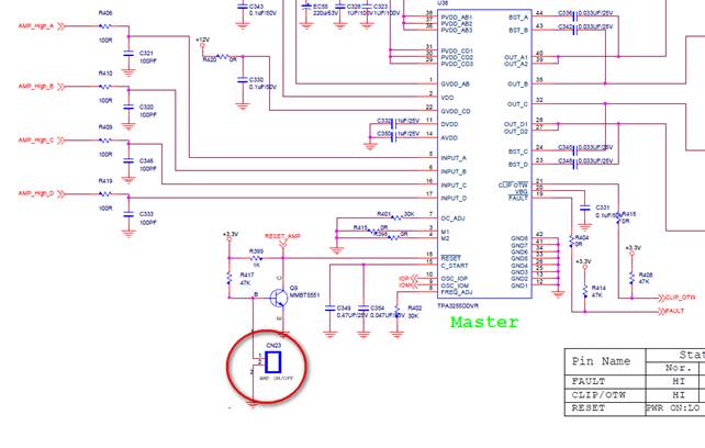

 在 BTL 模式下、将复位引脚从高电平拉至低电平时、我们看到噪声很小。 是否有任何关于如何解决该问题的建议?

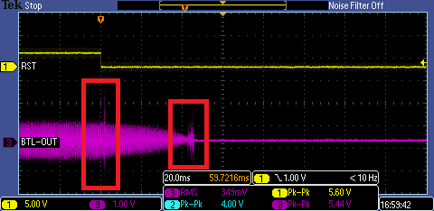

波形捕获如下(复位引脚高电平至低电平)、Ch1和 Ch2为输出波形。 CH1 - Ch2显示为红色波形,请参阅有脉冲。
在显示的复位引脚从低电平到高电平的波形下方、波形看起来正常
原理图如下所示
    从波形来看、脉冲高达~2V。 即使扬声器的两个端子之间存在一些不平衡、也不应像这样高。 我将在我们的 EVM 上尝试此测试。
    您也可以在下面尝试一下吗?
    1.使用直流耦合探头。
    2.在输出端连接一个扬声器、然后查看复位期间是否存在杂音。 如果存在2V 脉冲、则应存在较大的噼啪噪声。
    Sam

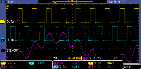

    我们按照上面的建议进行了测试。 您是否会检查是否有任何解决方案? 谢谢!
    1.使用直流耦合探头。 (捕获的波形如下所示)
    原始图像是由两个直流耦合探头测量的、我们利用它们之间的差异来显示噼啪噪声波形。
    我们添加一个由差分探头测量的图像。 它可以直接测量 OUTA 和 OUTB 的 BTL 输出。
    RST 引脚变为低电平后、我们可以找到两个脉冲。 我们检查 OUTA 和 OUTB 的 PWM 波形、它看起来像是导致脉冲的非对称波形。
    这些测试结果是使用4欧姆扬声器获得的。
    2.在输出端连接一个扬声器、然后查看复位期间是否存在杂音。 如果存在2V 脉冲、则应存在较大的噼啪噪声。 (波形如下所示)
    我们使用了4欧姆负载(无电感),杂音看起来比4欧姆扬声器小。 但当我们使用4欧姆扬声器时、这仍然是一个问题。

    您可以尝试使用较大的 C_START 电容、如100nF 吗? 此外、测量的杂音噪声水平是否在不同的电路板上有所不同?
    Sam
