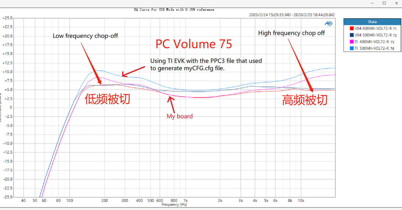

我从 PPC3转储 CFG 文件并将其嵌入到 MCU (USB 桥接器)中。 硬件为 ALC4020 (USB 桥接器)+ TAS5805M。
我现在有一个非常奇怪的行为、如下所示:
1.当我将 PC VOL 设置为100%(0dB)时、TAS5805M 的输出与我的 EQ 和 DRC 配置一致。 我使用-12dB、-8dB、-6dB 和0dB 1KHz 正弦波进行了测试。
2.当我将 PC VOL 设置为72%(-4.9dB)时、TAS5805M 的输出与我的 EQ 和 DRC 配置不一致。 低频和高频会发生斩波(例如受 DRC 限制)。 我使用-12dB、-8dB、-6dB 和0dB 1KHz 正弦波进行了测试。
不过、当将 TI EVK 与 PPC3 (用于生成 CFG 文件)搭配使用时、所有 PC VOL 级别的输出频率响应都是正确的。
请查找 随附的 myPPC3.ppc3文件、myCFG.cfg 和 I2C_Monitor_CFG.cfg 文件。
我还在 I2C 监视器上捕获输出、并绘制 myBoard 与 TI EVM 上的频率响应图。
请告知:
1. myCFG 文件可能会有什么问题?
请按如下所示找到频率响应图:
