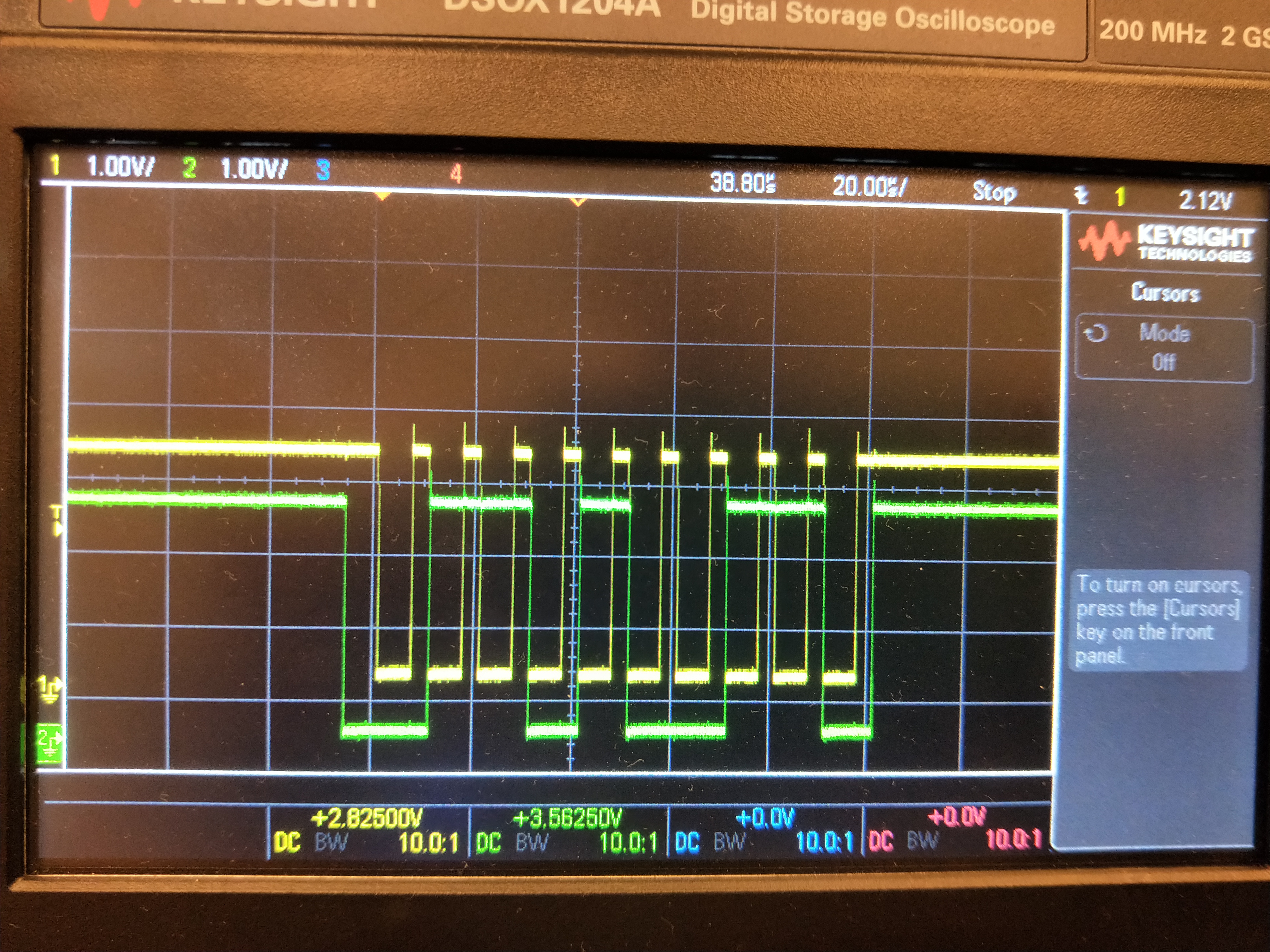

    SCL/SDA 的波形作为附件。

    波形表示您正在使用0x34地址、但由于您上拉了 A_SEL、因此应改用0x36。
    此外、请在加电后检查 A_SEL、PDN 和 RESET 引脚。 谢谢。
