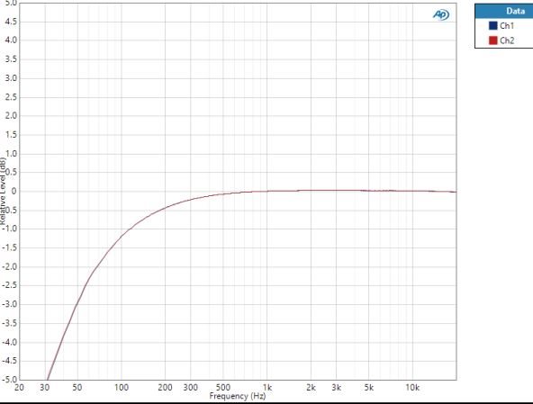

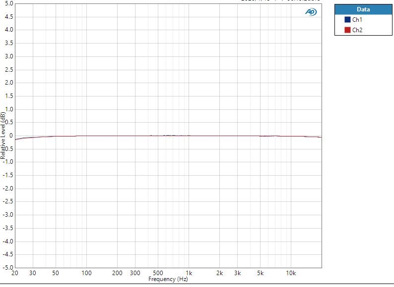

您好、Sirs、
我们正与客户合作、使用 I2C 优化 TPA6130的杂音。 您是否可以将输入和反馈网络的内部电阻告知如下主题:https://e2e.ti.com/support/archive/internal/int-audio_amplifiers/f/8/t/330999"?
I2C 音量控制是否在输入或反馈的电阻器网络上完成? 我们考虑添加外部输入电阻并调整直流块电容、以优化频率响应和噼啪噪声。
2.2uF 输入电容器->杂音噪声、但频率响应平坦
0.47uF 输入电容->已重化噼啪噪声、但低频带会受影响

    您好、Wayne、
    内部输入电阻由所选增益决定、如图33所示。 请注意、输入阻抗可能是如何从40kOhm 左右变为100kohm。
    http://www.ti.com/lit/ds/symlink/tpa6130a2.pdf#page=13
    关于噼啪噪声与频率响应之间的折衷、我建议查看第9.2.2.5节。 它描述了输出电容和输出负载如何影响截止频率。
    如果您有其他问题或意见、请告诉我。
