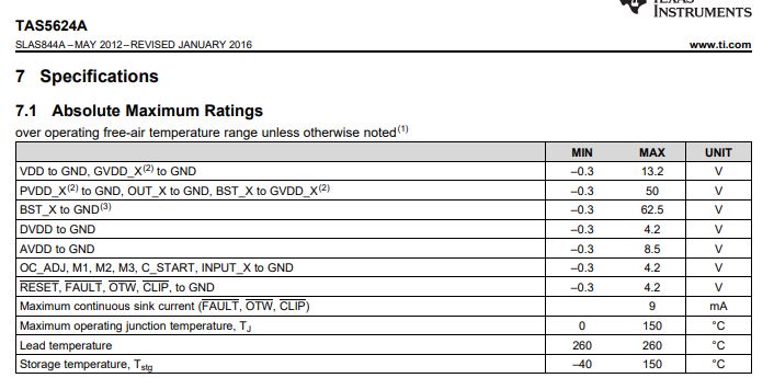

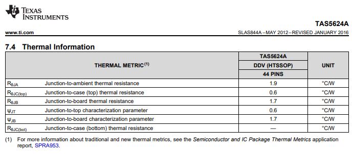

您好、Sirs、
您是否建议 TAS5624A 器件的 TC (最大值)规格? 在极端的负载和输出功率条件下、TC (max)= tj-(PD*RthJC)= 150-(55*0.6)= 117degC、我们能不能说吗?
谢谢、此致、
陈耀恩
2020年2月26日
    您好、Wayne、
    只有在我们考虑的唯一热源是 D 类器件的裸片时、才能使用该方程。 即、如果我们想通过热限制找出它可以处理的最大输出功率、我们可以使用此公式。 一旦 TC 被测量为117C、我们就知道它将处于过热状态。
    我想在大多数情况下、温度限制实际上是在芯片上、而不是在芯片上。 因此、在数据表中、我们仅计算最大 Tj。
    Hao
