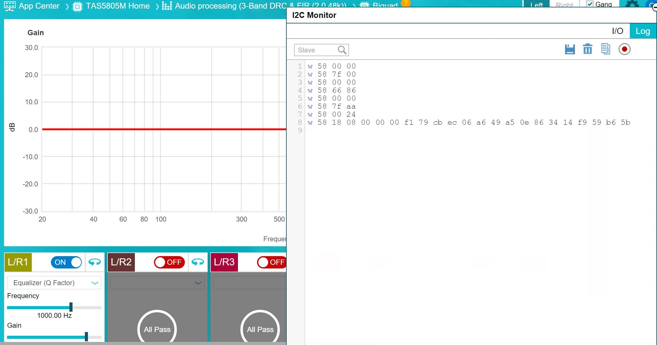

尊敬的工程师:
我尝试写入 BQ 系数、但无法写入。
当然、当我使用 PPC3时、我可以做到这一点。
我捕获了日志、并尝试发送与配置相同的数据。 但它无效...
但是、根据 PPC3的日志文件、PPC3在 BQ 开启时将数据"0x86"发送到 DSP_MISC 寄存器。
保留该寄存器的7-4位... 我不知道为什么。
我找不到有关 BQ_WR_CTRL1寄存器的日志。
我有两个问题;
1.是否可以将0x86发送到 DSP_MISC 寄存器以激活 BQ?
2.是否需要使用 BQ_WR_CTRL1寄存器来激活 BQ?
提前感谢。
Edgard

    您好 Edgard,
    要 激活 EQ、您需要两种配置:
    1. 不要通过配置0x66寄存器来绕过 EQ:例如,0x66=0x86 (启用 EQ),0x66=0x87 (旁路 EQ)
    2. 然后、您需要通过设置2*15EQ 的系数来配置 EQ。 例如、 从下面的捕获中、0x66=0x86以启用 EQ。 然后进行配置
    EQ1、具体方法是写入帐簿 aa 第24页的地址0x18。 有关更多详细信息、请参阅此应用手册的附录以了解 EQ 的存储器映射:http://www.ti.com/lit/an/sloa263a/sloa263a.pdf
    Alix Wan。

    尊敬的 Edgard:
    强烈建议您按照 PPC3转储输出脚本进行系统集成、因为它包括您提到的0x46/7d/7e 保留寄存器配置。
    至于 EQ 启用或禁用、您是否尝试使用0x86 / 0x87值写入0x66寄存器 DSP_MISC 寄存器、该寄存器可用于启用/禁用 EQ? 如果是、行为是什么?
    Matthew
    您好、Matthew、
    感谢您的支持。
    好的、我将修改我的系统、包括0x46/7d/7e 寄存器配置。
    顺便说一下、我使用了0x86 (EQ 启用)/0x86 (EX 禁用)寄存器、但声音没有改变。
    Edgard
    尊敬的 Edgard:
    如果 EQ 配置是默认值(全通过)、则启用或禁用 EQ 应获得相同的平坦频率响应。
    您的 EQ 配置或脚本是什么?
    Matthew
    您好、Matthew、
    最后、我可以通过 更改0x46/7d/7e 寄存器来调谐声音、将 EQ 系数发送到 TAS5805M。
    请按此方式写入数据表。
    Edgard
