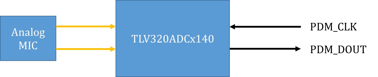

尊敬的 TI:
TLV320ADC 可以支持 PDM 接口?
我考虑将模拟麦克风输入设置为 PDM 输出。
总之、是否可以从模拟麦克风输入配置两个数字输出(I2S 或 SPI 和 PDM)?
微型计算机
    TLV320ADCx140器件最多可接受8个 PDM 数字麦克风输出。
    器件的数字输出格式为 I2S、LJ、RJ 或 TDM。
    如果您询问设备是否可以使用模拟麦克风并创建相同的 PDM 类型输出数字麦克风输出、那么答案很遗憾是否定的
    我的意思是...
    是否可以实现如下所示的数字接口?
    -输入:模拟麦克风
    -输出:PDM
    微型计算机
    不可以、TLV320ADCx140器件无法实现这一点。
