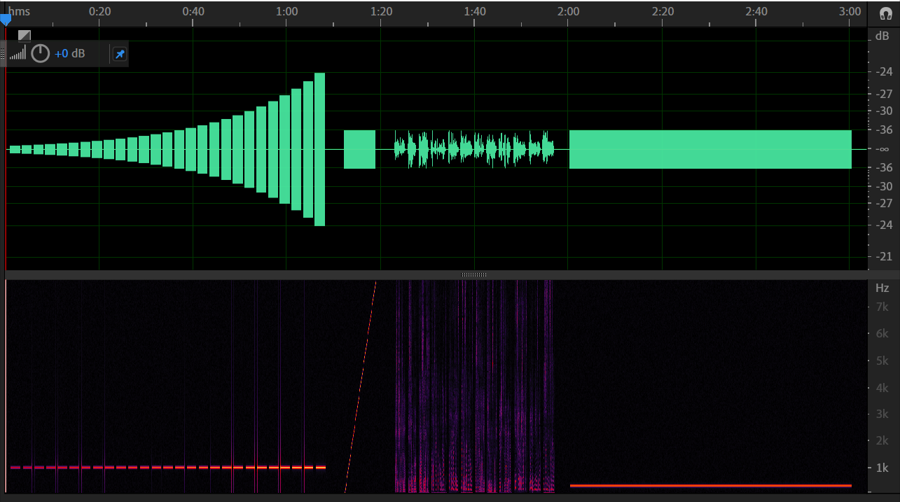

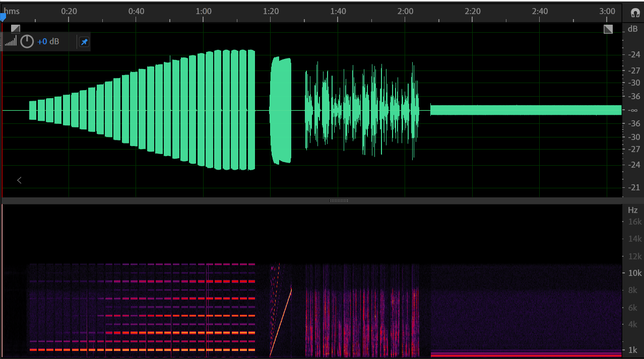

我 的客户 现在 使用 TPA6211      并遇到一些谐波问题。
他们测试了音频模块的音频质量、发现 TI TPA6211A1的输出存在多谐波问题、但在其输入端(TPA6211A 的输入电阻之前)未发现谐波问题。
 请就此提供一些建议吗?
此外、TPA6211A1的输入电阻没有建议的范围。 如果它太大或太小、除了对音量的影响之外、还有其他影响吗?
输入:
输出:
通道:
    大家好、Amelie、
    客户是否可以尝试移除输出滤波器以查看谐波是否被移除/减少?
    此外、VCC 是否显示纹波含量? 如果他直接测量 IN+和 IN-上的输入、他是否会看到谐波问题?
    关于输入电阻器的问题、电阻器值没有限制、但必须考虑输入电容器和输入电阻器将创建高通滤波器。 应根据您所需的输入滤波器选择这些值:
