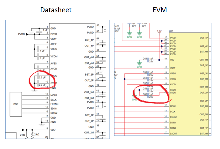

各位专家、您好!
我需要您关于 GVDD 和 GND 之间电容器的建议。
在数据表中、放置了2.2uF 电容器。
但在 EVM 中、放置了1uF 电容器。
哪一种更适合放置?
Noumasa.Shimamura
    建议2.2 μ F。
    Matthew
    感谢你 的建议。
    这是另一个问题。
    我们没有2.2uF (X7R)标准产品。
    但是、我们有1uF (X7R)和 2.2uF (X5R)。
    我们应该使用2.2uF (X7R)吗?
    Noumasa.Shimamura
    X5R / X7R 的上温度为85C / 125C。 对于自动应用、建议使用 X7R。
